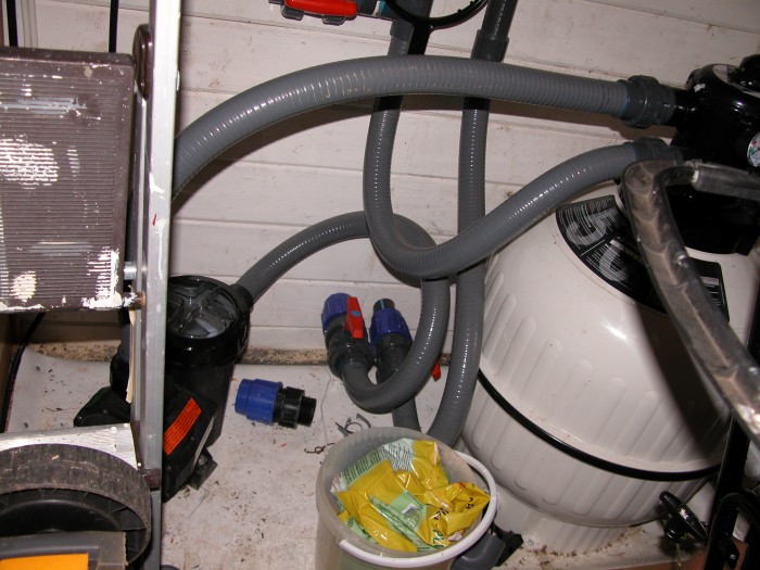

Jag har ju ett par tillfällen när jag frivilligt suger in luft i systemet, det är när jag dammsuger. Min pump är också över vattenytan, eller möjligtvis precis i nivå, jag har inte mätt exakt.
När jag kopplar in slangen så finns det alltid lite luft även om jag fyller den med utloppet. Sedan när jag ska ha loss den så lyfter jag upp slangen så att den suger luft och då kan jag få loss plattan. Skulle kunna gå in och stänga av, men jag är väl lite för slö. Den brukar komma igång efter ett tag (ca 30 sek), det finns ju alltid lite vatten kvar i pumpen så den går aldrig torr.

Ja, det inser jag också att det skulle vara svårt att få igång den om nivåskillnaden var väsentlig. Har sett en annan bild här på någon som har högre nivå på pumpen, han har monterat en adapter så att han kan fylla slangen med vattenslangen.
Jag skulle tro att jag har vattennivån ung. i höjd med svarta randen på filtret, och tack vare slangböjen så blir det gung i vattnet när den har fått in luft, en skvätt vatten in i pumpen, sedan blir det baksug och sedan en skvätt igen. Till slut rinner det långsamt in i pumpen och den fylls sakta medan den brusar av luften. Till slut är det tillräckligt med vatten och den pumpar för fullt. All luft försvinner efter ett tag, vilket jag tycker är lite av en gåta då vattnet kommer in i mitten och pumpen tar vattnet längst ner. Men det blir väl småbubblor som sugs med in i pumpen.
