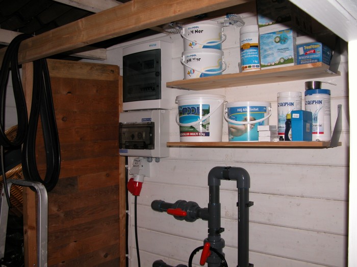

Hej, här är bild på min lilla teknikhörna. Köksskåp till alla kemikalier, liten hylla till Margareta (städroboten). Avstickare på returen till Gardenaslang för bevattning av rutschkana, kopplingen flyttas till avstickaren innan pumpen efter siltömmning.Vattnet försvinner från pumpen (belägen ovanför vattenytan) vid tömmning av silen så vid start kopplas vattenslangen på och trycker in vatten.
Thermopool 6x3,5, Nitro wallscrubber, Brilix THP100, 150kg sandfilter, 0,75hk pump, platssvetsad Carraramönstrad liner från Alkorplan och täcke från Jensen Protect.
Byggtråd:  http://www.poolforum.se/forum/index.php?topic=7364.0

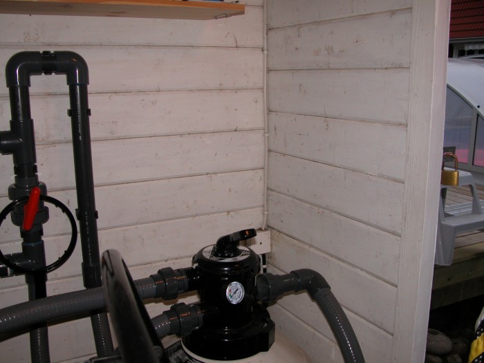

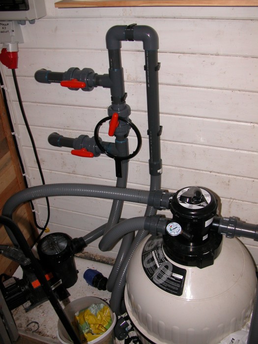

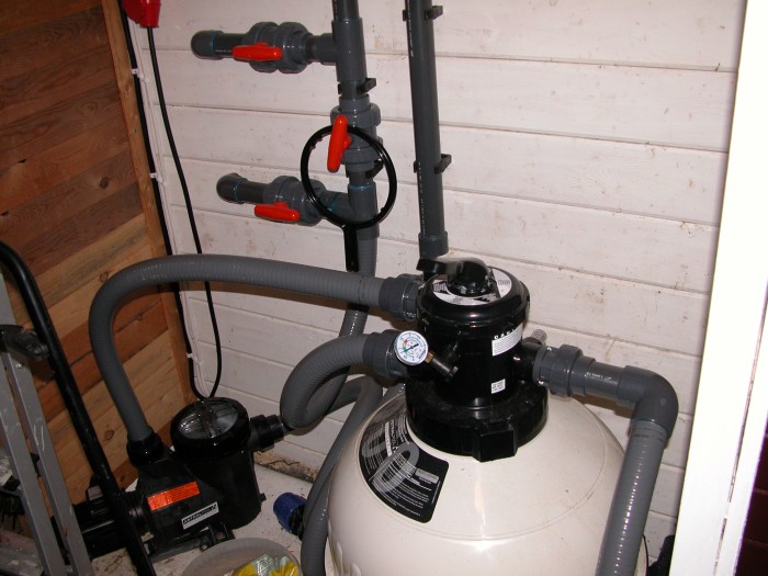

Jag har ganska litet, men jag har i alla fall försökt att hålla så mycket böjar som det går i mjuk slang. Har planerat för en klorautomat + ventiler för solfångare till höger, men har bara grova skisser i huvudet. Min pump står ganska precis i samma nivå som vattennivån, så när man ska starta så kan få köra ett par gånger så att det liksom skapas vakum i röret dit ut om det har varit öppet. Har man inte öppnat så är det inga problem. Tack vare snurren innan pumpen så kan jag öppna filter och silkorg hur jag vill utan att behöva stänga några ventiler.
