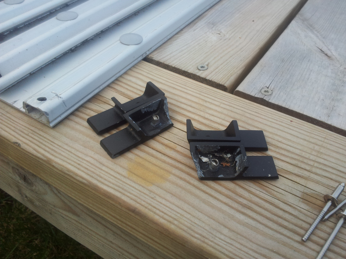

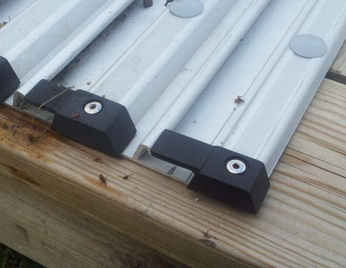

Har idag gjort en liten reparation. När jag monterade mitt tak för två år sedan så började det blåsa på natten när vi fått ihop modul nummer ett. Den hängde halvvägs ut över kanten på altanen och hade kört rätt igenom ändstoppen. Dessa satt så där efter det men har ändå varit tillräckliga.
Men nu har de lossnat helt då inte alla i familjen kör lugnt ut mot dem. Jag kontaktade Lars som jag köpt taket av och han skickade nya ändstopp som blev ditsatta idag.

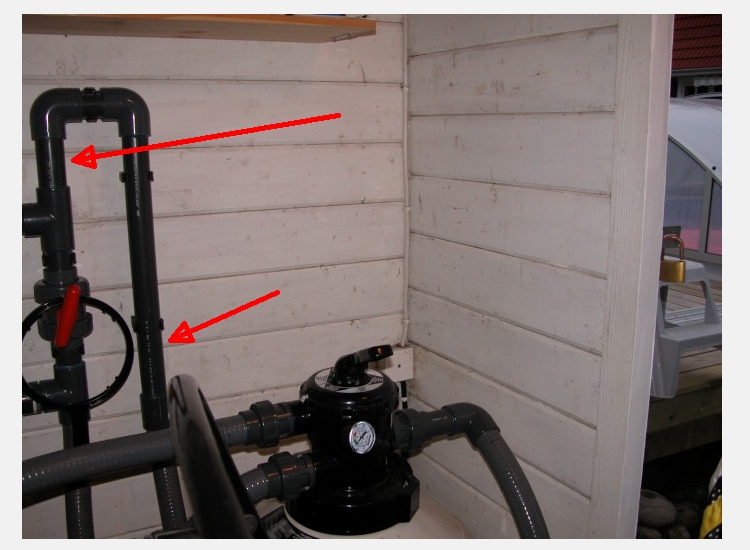

Innan jag köper på mig en massa saker för ett par tusen kr så vill jag ha lite input. Vad tror ni?
Ursäkta den otroligt dåliga ritningen, men den delen är inte min starka sida. Har googlat och sökt på forumet en hel del och har fastnat för den här lösningen i princip. På det här sättet så stryper inte klorautomaten så mycket av flödet heller trots att den bara har 1,5" invändigt.
I den här tråden finns en bild på hur han har kopplat det hela med en bypass. Jag kommer att komplettera med fler ventiler (tyvärr större kostnad) men då kan jag plocka bort den helt om jag vill.
http://www.poolforum.se/forum/index.php?topic=2754.msg23316#msg23316
Vid pilarna ska jag kapa och koppla in det hela hade jag tänkt.
Det ska till två ventiler till (som till en värmepump) som inte är med på "ritningen".
« Svar #159 skrivet: maj 21, 2013, 10:58:43:43 »
1. Skulle det vara en ide att montera denna på returen från VP?
2. Är lite osäker på flödesriktningen i din bild, men oavsett håll så kommer du trycka ditt huvudflöde genom en 90gradare i ett T-kors?
