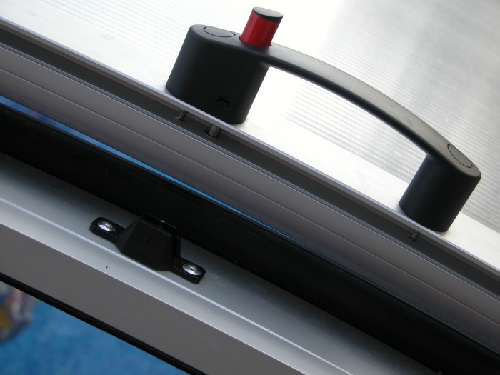

En sak som jag vet att jag inte dokumenterat är monteringen av låshandtaget till takluckan. Det fanns inga monteringsanvisningar vad jag kunde hitta så jag hittade på lite själv, om det blev som tillverkaren tänkt vet jag inte, men jag tycker att det fungerar bra.
Först borrade jag hålet för låspinnen, och det var ganska svårt att få hålet rakt. Jag fick gå upp i storlek på borret flera gånger innan det slutade ta i, pinnen måste gå helt fritt då det bara är en fjäder som skjuter upp den när man låser upp. När det är klart så markerar man för skruvarna, och förborrar hål för dem. Se till att borra genom båda, jag gjorde inte det och skruven höll på att dra iväg med handtaget i sidled. Det var bara att ta loss igen och borra ordentligt.
Sedan håller man låsblecket och kollar att man kan få låspinnen rätt, sedan markera och borra/popnita.
« Senast ändrad: augusti 02, 2012, 22:46:09:09 av Erik N »
« Svar #141 skrivet: augusti 02, 2012, 22:42:09:09 »
Det låter som du gjorde helt rätt. Utan att ha sett låset mer än på bild så kan jag säga att jag skulle ha gjort likadant....och jag är ju låssmed så jag borde förhoppningsvis kunna sådant ;D

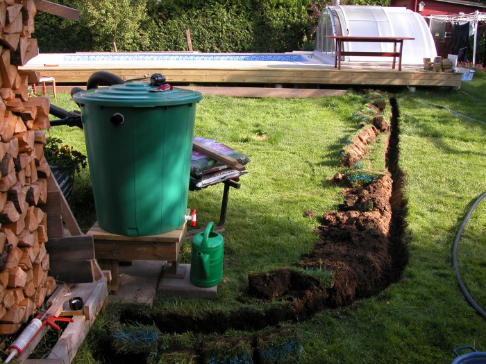

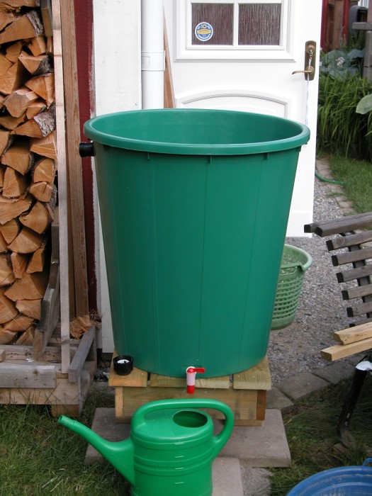

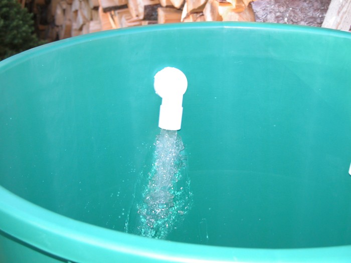

Köpte förut en längre bit med 32 mm PEM. Nu skulle jag dra den i mark (hoppas att ni har rätt att den klarar att frysas) till en vattentunna från dräneringspumpen. Från tunnan har jag ytterligare en slang som sitter lite lägre, så när tunnan är full så rinner det ut i silgallret vid stupröret.
Så det byggs en liten ställning för tunnan, och grävs ett dike i gräsmattan. Otroligt skönt att få bort den där slangen som har varit i vägen varje gång man ska klippa gräsmattan.

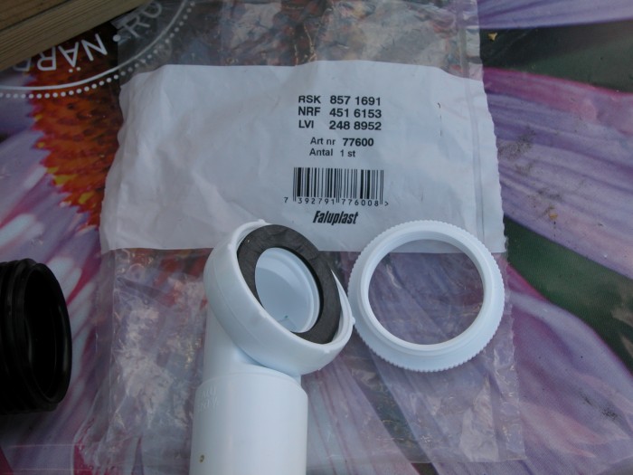

Var till Hornbach och skulle köpa krökar och anslutning till tunnan. När jag frågar så säger han bara att "Nä, det har vi inte". Fortsätter kolla, hittar en koppling med klämring på ena sidan och gänga på andra. Frågar, har ni en mutter så kan vi koppla ihop. Vi kollar i hyllorna ett tag, sedan kommer "Nä, det har vi inte".
Jag fortsätter att kolla själv, hittar då en anslutning som är till handfats rördragning. Den passar perfekt, så nu kan jag få dit anslutningen på tunnan.
