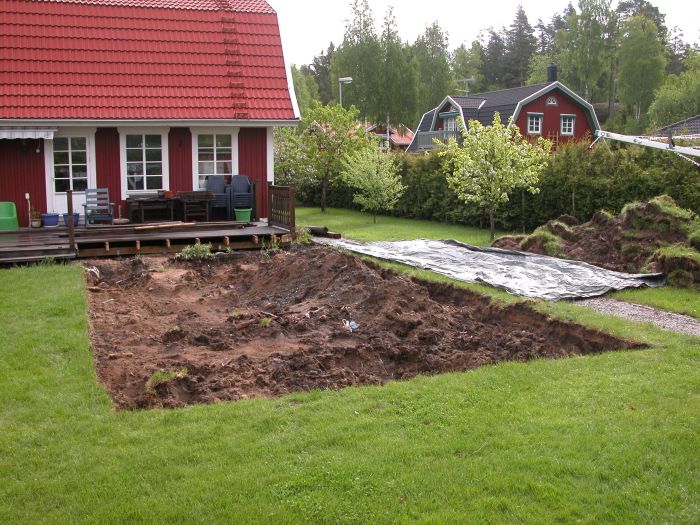

I vintras började snacket här hemma om att vi ska bygga en pool. Vi har kollat runt lite, och till slut bestämde vi oss för att vi ska köra Svenska Poolfabriken och Epsilon, en betongpool som kan både grävas ned och vara ovan mark. Då vi tänkt att vi ska bygga ihop den med altanen så passar det utmärkt.

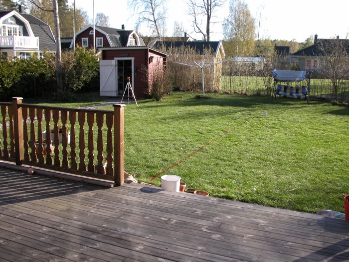

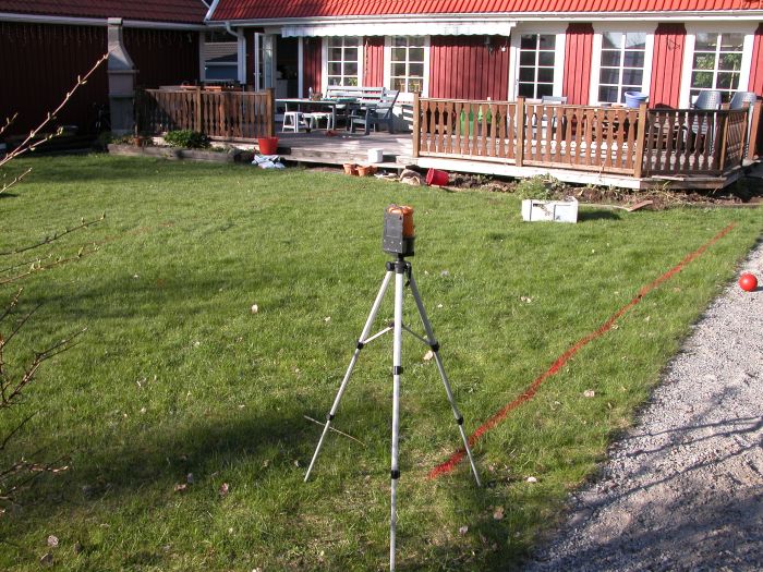

Första utmätningen:

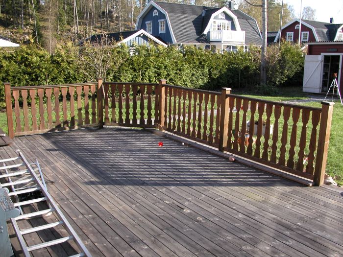

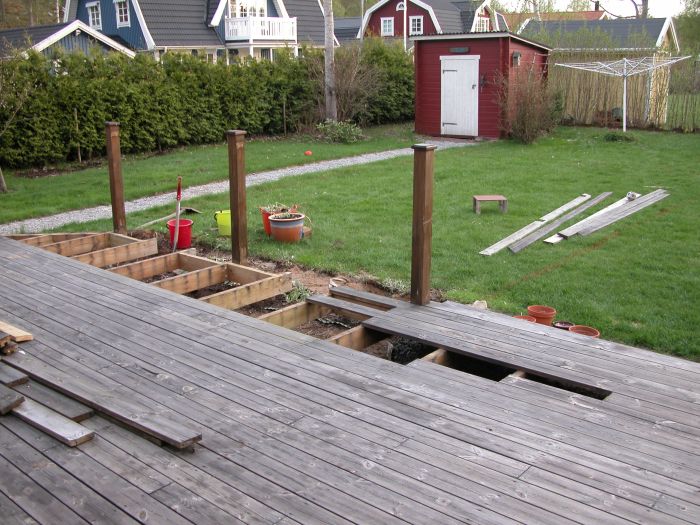

Nedmontering av altan:
Första lagret borttaget, jord med gräs som används på annat håll på tomten:
Nästa lager är i stort sett bara sand som vi fyllde upp tomten med när vi byggde huset:

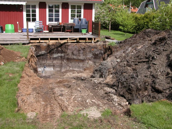

Vi har tänkt bygga en 180 djup pool, som sticker upp ca 30-50 cm vilket är lite ovanför altanen. Alltså behöver vi gräva minst 180 så att vi får plats med material och frigolit i botten.

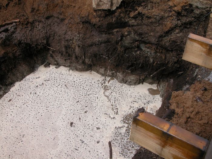

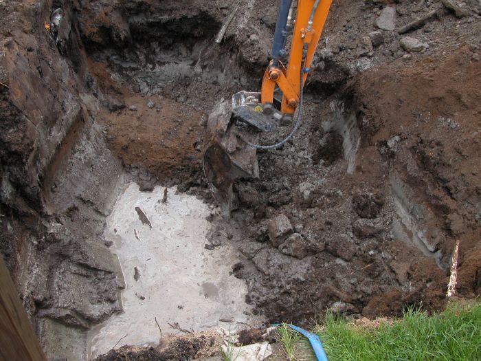

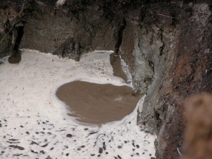

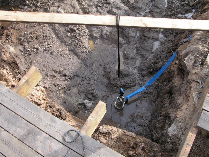

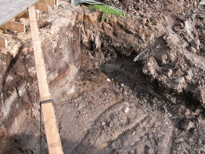

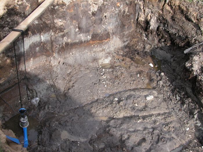

När vi kommit ned till ca 180 cm så började det spruta ut från sidan, trodde nästan att det fanns en vattenledning. Men det lugnade ner sig efter ca en timme, nu sipprar det bara fram. Blev i alla fall tvungen att åka och köpa en länspump.

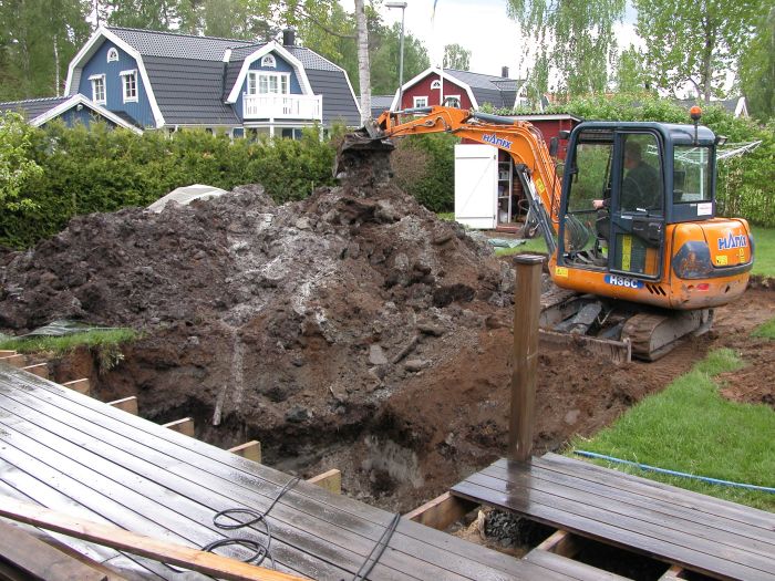

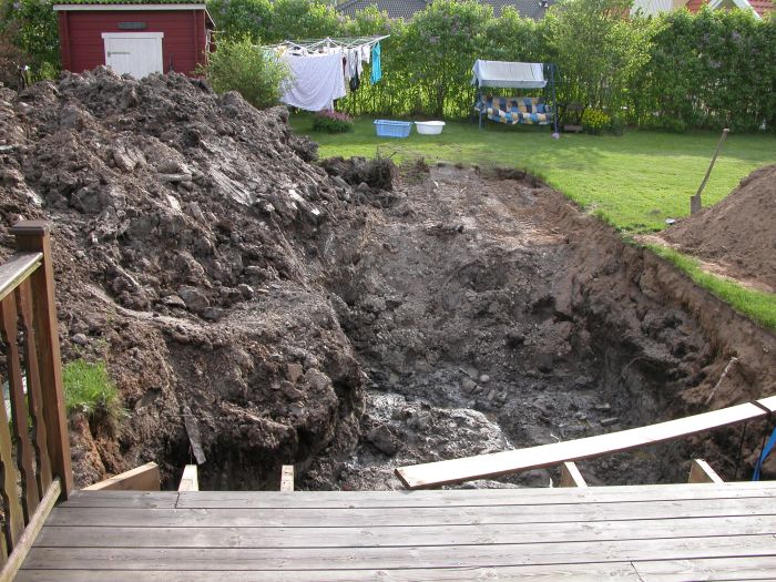

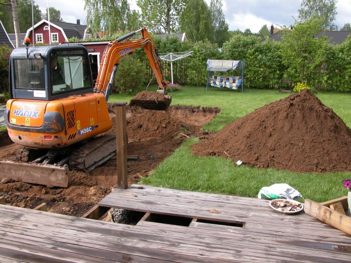

Fortsatt grävande:

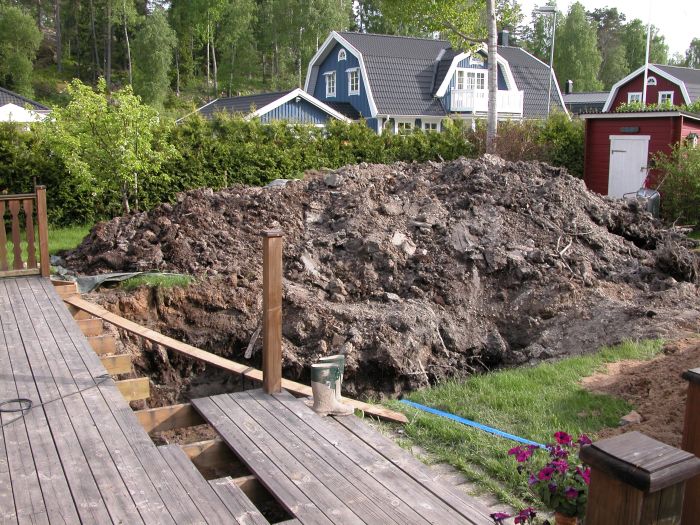

Sedan fick vi inte plats med mer massor på sidan om, hade tyvärr inte tillgång till lastbil som kan ta bort dem.
Nu är det bara resten kvar, frågan är hur man måste göra i botten. Gjuta platta då marken är som ett gungfly längst ner eller om det räcker med duk/0-30 grus/frigolit/0-16 grus.

Tycker det ser ut som att du behöver gräva ut ordentligt, dränera, fylla på med singel mm (läs på hur en bra dränering utförs) innan ni börjar fundera på underlaget.
Tråkigt när det blir så där, men se till att poolen får torrt under fötterna, det tjänar ni garanterat på i längden även om det blir dyrt nu.

Håller fullständigt med Rickard, torrt om fötterna.
då det känns lite småfuktigt hade även sett till att ha 2-3dm runt om för att fylla upp med kappilärbrytande makadam.
Använd helst inte grus, satsa på kross istället då det inte sätter sig på samma sätt över tiden.

Det största problemet med dräneringen är just att all dränering runt huset ligger grundare, jag har ingenstans att ta vägen med vattnet utom till en pumpgrop och i så fall ständigt pumpa torrt runt i så fall. Jag hoppades att slippa det, lite därför jag tog en betongpool. Ska höra med leverantören vad de tycker att man ska göra.
Ett alternativ är ju att bara göra poolen 150 djup, den möjligheten finns då jag inte beställt än. Men det är skönt med ordentligt djup i poolen.
