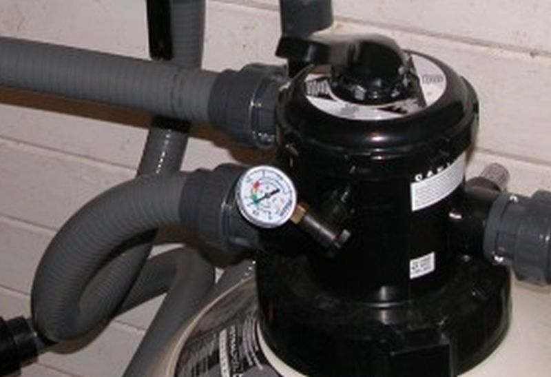

Cirkulerar vet jag inte, men att det sprutar vatten där det vet jag av egen erfarenhet. Min manometer (inte monterad än efter vintern) har en mellanadapter där det finns en luftningsskruv.
Hittade en bild som har den med, har förstorat en del och den är svart så det syns inte jättebra.
SV: Gängtejp eller silikon...
« Svar #12 skrivet: maj 27, 2016, 09:42:39:39 »
Nåt vatten kommer inte där på min, jag har öppnat en manometer och den är ju för gastryck absolut inte för vätska, en sådan är uppbyggd på helt annat sätt.

« Svar #17 skrivet: maj 27, 2016, 10:08:41:41 »
Denna bild visar väl normalt flöde vid filtrering? Eller är detta backspolning?
Vartefter sanden blir smutsig så täpps den för och trycket ökar i den övre delen av filtret där manomenter sitter.
Det är ju natuligt att luft samlas där också och därför har man en luftnippel (Som erik beskrev) innan manometern för att kunna släppa ut den luften
« Svar #18 skrivet: maj 27, 2016, 10:37:26:26 »
Jag har ingen luftnippel , skruvar jag loss den lite sänks visaren till noll när trycket går sidan om... men inte en droppe vatten .
kanske finns olika , för luft o vatten , luftnippel på de för vatten ?
