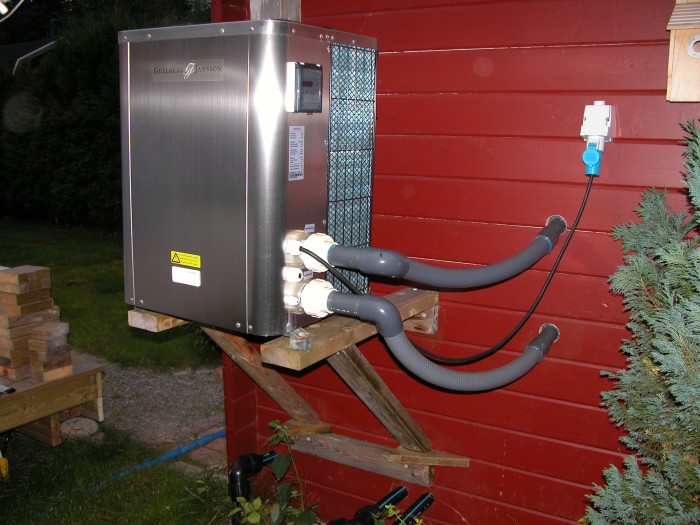

« Svar #9 skrivet: juni 30, 2015, 16:03:27:27 »
Jag tycker att den central som jag fick med i mitt poolpaket var vettig. Men jag har en till central eftersom allt inte får plats i den.
Jag är elektriker från början, fast jag jobbar inte med det nu för tiden.
En jordfelsbrytare, en elmätare, några säkringar för annat. En trefasgrupp matar den undre centralen som har tidstyrning för cirkulationspump och en säkring till värmepump som sitter på andra sidan väggen.
Skaffade Eltako för trådlös fjärrstyrning av pump och lampor.
Färdigt.
Utsidan av väggen, där VP sitter.
