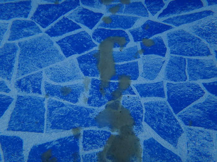

Hur ser sanden ut i poolen? Jag har fått noja jag också, vi har något skit i poolen. Det ser ut som sand, men när man försöker ta tag i det när man simmar så flyger det bara iväg. Hade i en flockkudde i helgen, igår dammsög jag och backspolade filtret länge. Idag var det lika mycket "sand" igen. Idag dammsög jag med Waste, vi får se hur det ser ut i morgon. I övrigt har vi kristallklart vatten.
Det ser ut som brunt mjöl ung.

Man ser klart och tydligt att det är sand i vår pool men jag förstår vad du menar. Det du beskriver låter som något efter flockning. Kanske idé att flocka igen för att få det att bindas ihop ytterligare så att det fastnar i filtret? Vi har också provat att dammsuga med waste då vi hade en tanke om att det kanske var vissa sandkorn som var för små och som smet igenom dysorna men icke. Nu är botten full med sand igen  >:(

Det "bruna mjölet" är säkert inte sand utan järnutfällningar. Har du brunnsvatten ? Vi har det och får sådana utfällningar ibland. De fastnar så småningom i filtret, men någon enstaka gång om vi fått mycket så har jag dammsugit ut dem med filtret i waste-läge för att köra dem direkt till avlopp utan att belasta filtret. Men då måste man göra det när ingen har badat på ett slag så att utfällningarna har hunnit lägga sig tillrätta på botten.

Vi har kommunalt vatten. Det här tog jag i helgen och jag dammsög även då. Då hade ingen badat på några dagar. Som ni ser i filmen så försöker jag greppa om det vore sand, men jag får ingenting mellan fingrarna. Som ni märker har jag inte så bra kondis så jag kunde inte hålla mig under vattnet så länge så det blir lite ryckigt.
Sedan dammsög jag på måndag och idag tisdag. Lika mycket varje dag.

....men det där måste ju vara sand?

Svårt att säga utan att känna på det. Men sand är ju inte så finkornigt att det rörs runt för ingenting. Även järnutfällningar kan lägga sig på det sättet. Man behövde ha upp några korn och känna på det om man skall veta säkert.
