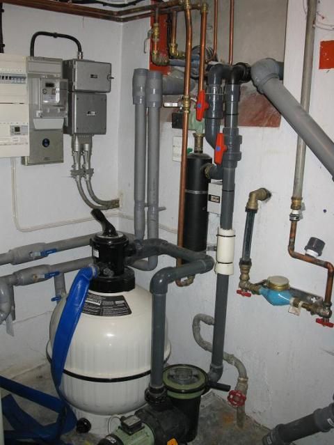

Kan någon vara snäll o visa en bild på hur det ser ut hos er, pump o bypass?
Rörisen vill gärna se.

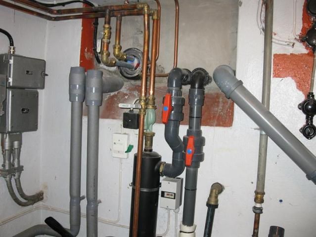

« Svar #6 skrivet: maj 30, 2012, 23:15:11:11 »
Nu sitter vår bypass inte ute (och på bilden är inte rören till VP dragna än), men placeringen kan ju ge lite idéer åt dig och din röris.
