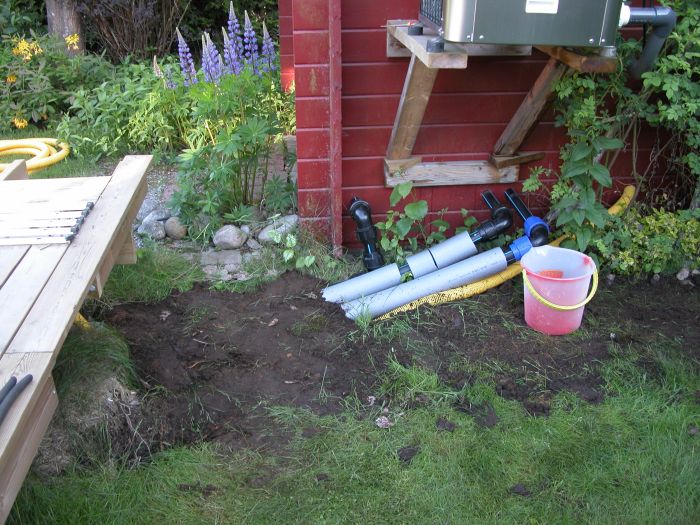

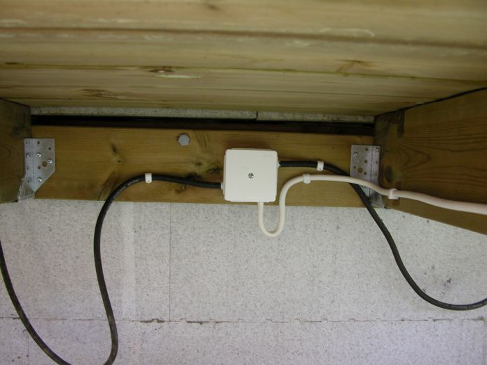

Men i lördags blev det gjort en del, transformatorn för belysningen får sitta så långt bort den kan, hamnar i alla fall på gärdesgården till område 2 där den inte får sitta, minst 3,5 m från poolen ska den vara. Bredvid ska uttaget för dräneringspumpen sitta, det får egentligen sitta närmare då det är skyddat av jordfelsbrytare, men precis vid röret är för nära så då blir det bättre ute vid kanten på altanen.
Från trafon blev det 2,5 mm2, och sedan en dosa mellan lamporna och gummikabel upp till dosorna infällda i trallen, en för varje lampa.

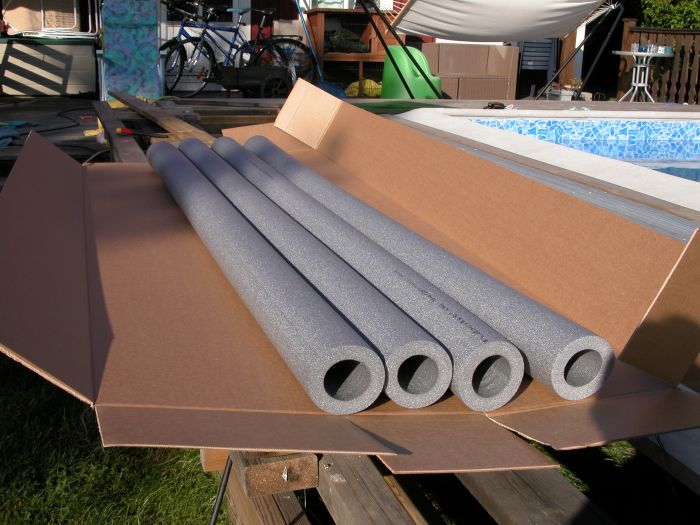

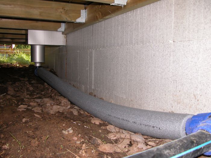

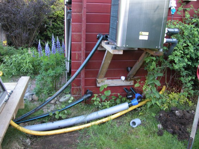

När jag skulle fortsätta med elen in i boden så insåg jag att om jag någonsin ska få dit isolering på rören så är det samtidigt som jag fixar med elen.

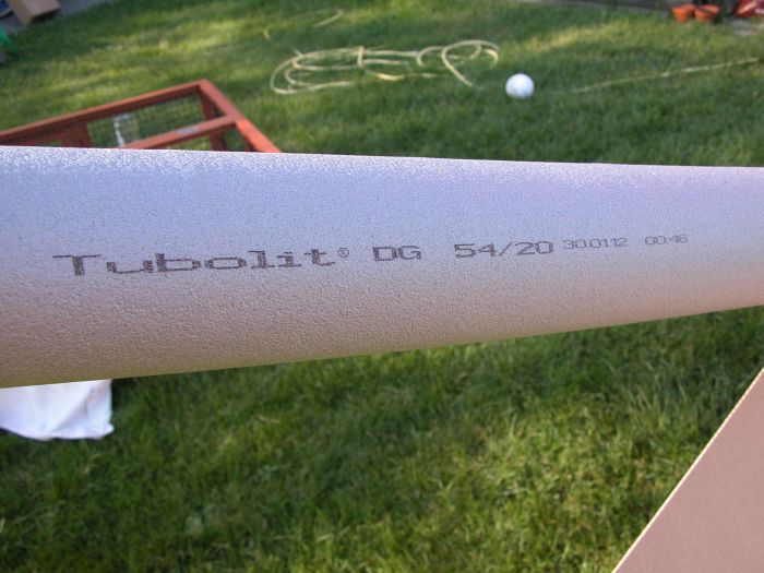

Så i lördags så gjorde jag en beställning på 16 m Tubolit för 784 kr + frakt 150 kr.
I morse när jag var på väg ut genom dörren så ringde telefonen, rören var på väg. Som tur var kom han från nära håll, han kom efter 5 min. Enda smolket är väl att jag upptäckte när jag höll på att sätta dit dem att jag räknat fel, det fattas två rör (4 m) så jag måste skaffa mer.
Röret till breddavloppet där delade jag på isoleringen, det var trångt hur som helst.
Åt andra hållet så trädde jag på rören från ena änden, dottern fick hjälpa till och hålla upp röret så att jag kunde skjuta hela vägen bort.
En 90 graders böj och en rörstump på backspolningen så fattas bara ett par säckar jord så kommer det bli bra det här. Vet inte om det är inbillning, men när jag sedan badade så tyckte jag att vattnet från utloppen kändes varmare än vanligt, men troligtvis är det placebo-effekt. :D
Upptäckte också att jag har larm på filtret om det börjar bli igensatt. Jag har klart vatten, men vill ha kristallklart. Så idag på vägen hem köpte jag flockkuddar, och stoppade i en när jag höll på med rören. När jag sedan badade så stannade värmepumpen. När jag kollade så stod det bara EEE på den, för lite flöde?  <hmm>
Kollade manometern, den var på gränsen mellan grönt och gult (1 bar) så jag gjorde en backspolning. Efter det var det normalt igen på 0,6 bar, och värmepumpen startade. Så stannar pumpen vet man vad man ska göra...

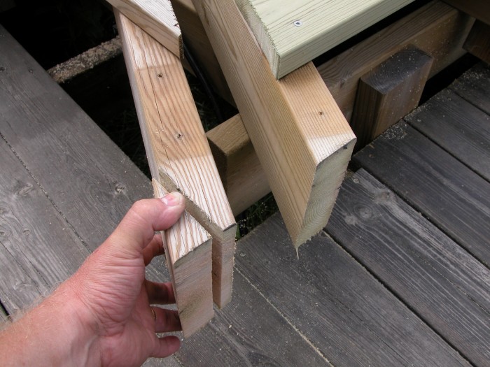

Först satte jag den en bit ner, och expander in i betongen. Men jag upptäckte efter att jag satt dit den första att det var bättre att fästa den i reglen som är ovanpå, den som stenarna ligger på. Så den sitter med en skruv i den brädan, sedan en expander nedanför.

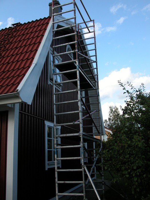

Har hyrt en något vinglig ställning, tur att man inte är höjdrädd. Fast det skulle varit bra med tre nivåer, nu är det jobbigt när man måste flytta den nedre längst upp och sedan ner igen. Fast till nästa sida har man nog lärt sig hur logistiken ska gå till så att det inte blir så jobbigt.

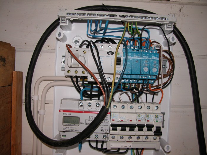

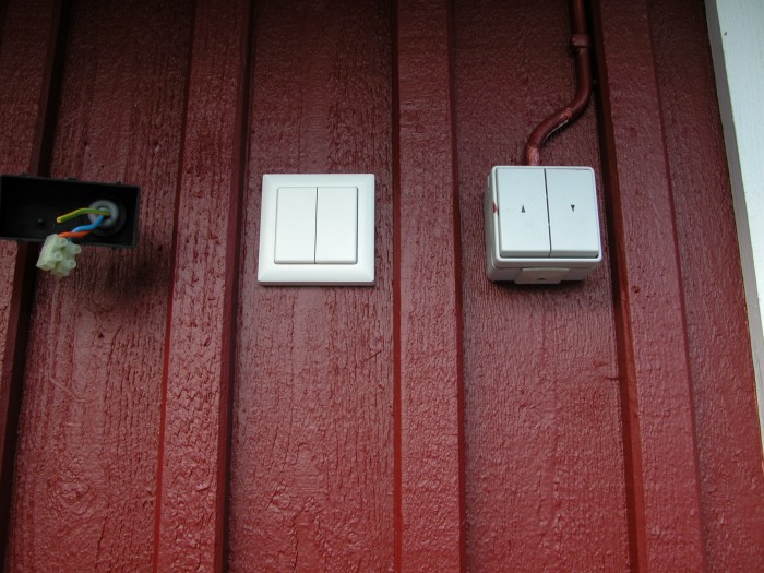

Har fått hem 50 m jordkabel som ska dras i stället för den provisoriska gummikabeln. Och jag har äntligen hittat det trådlösa system som jag vill ha, Eltako. Till garagebelysningen köpte jag på Clas i sjön en kapslad fjärrstyrd brytare som jag var nöjd med. Men den har de slutat att sälja, numer hittar man bara Nexa för fjärrstyrning och det har inte passat mitt behov.
Men Eltako har bl.a. dinmonterade moduler som man kan sätta direkt i centralen, och sändarna har inga batterier. Enda smolket är att de inte är vädertäta, jag har satt min långt upp på väggen. Och en inne. Så nu kan jag starta pumpen vid bad för 3 timmar gångtid, och tända och släcka poolbelysningen.

hmm.....den där ställningen såg hög ut. Du har väl fäst den i fasaden upptill?
Farsan har en gammal Haki som används vid måleri/fasadövningar. Tung som ett as men man kan ju bygga hur högt som helst...
« Svar #115 skrivet: juli 01, 2012, 15:37:42:42 »
Nope. Lite vinglig är den. Ett fel är väl att jag bara har ben på en sida, yttersidan. Men på ställningen står det att man ska ha ben som har ett avstånd av minst en tredjedel av höjden. Och jag mätte, spetsen på taknocken är på 7.60, översta nivån på 5.80. Och benen är 2 m, dvs 1/3-del av höjden.
Det känns inte som att den ska falla, men den rör sig rätt ordentligt när man själv rör sig, vilket gör att man känner sig vinglig. Så man håller i sig vid varje rörelse så att det inte händer något. Men man måste vara lite av en akrobat, för man ska ju in under takfoten och måla på insidan av vindbrädorna, och den står ju  dryga 50 cm från väggen så det är ju lite avstånd.
En Haki skulle jag kunna tänka mig att ha, problemet är att den ska förvaras någonstans.
« Svar #116 skrivet: juli 01, 2012, 17:08:34:34 »
Skulle aldrig kliva upp på den där utan att den är förankrad. Brukar gå att ta ett par tvingar och en brädstump mot vindbrädan....
Är inte höjdrädd men livrädd för att trilla ner.....:)

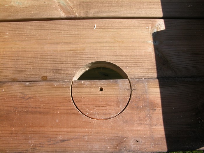

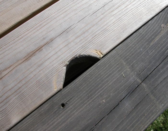

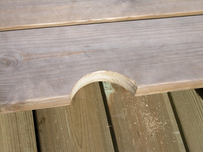

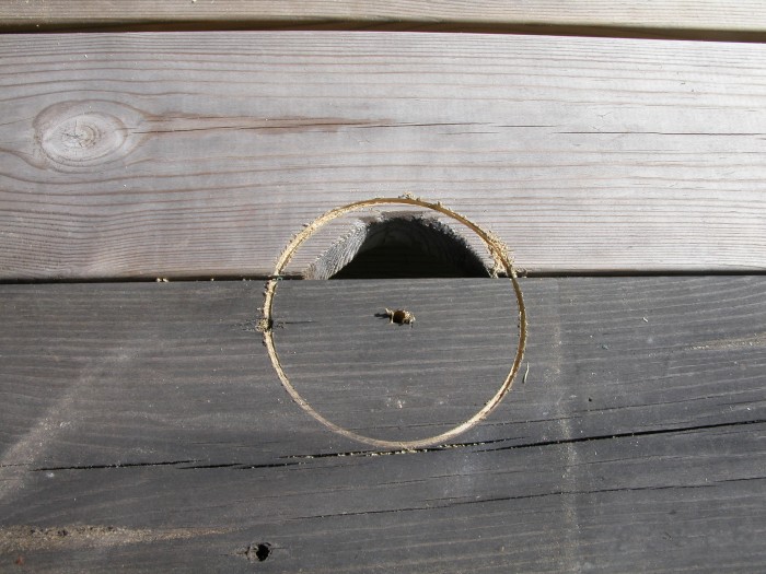

En sak (skitsak i det hela) har retat mig länge. Jag brukar vara rätt duktig med sticksåg (för att vara amatör), men trots figursågblad så blev fingerhålet för luckan över dränhålet fult.
Idag när jag ändå skulle fixa hål för nästa lucka så tog jag mig tid att fixa denna också. Skruva dit en offerbräda tillfälligt, och sedan kör man med hålsåg. Bra mycket finare hål!

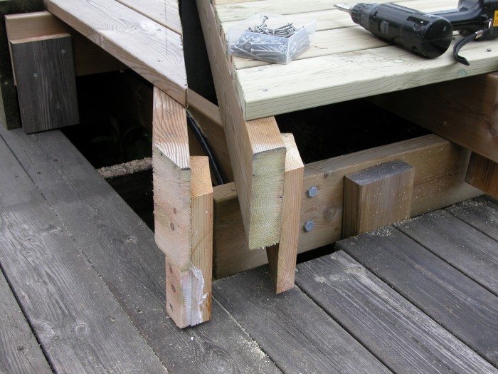

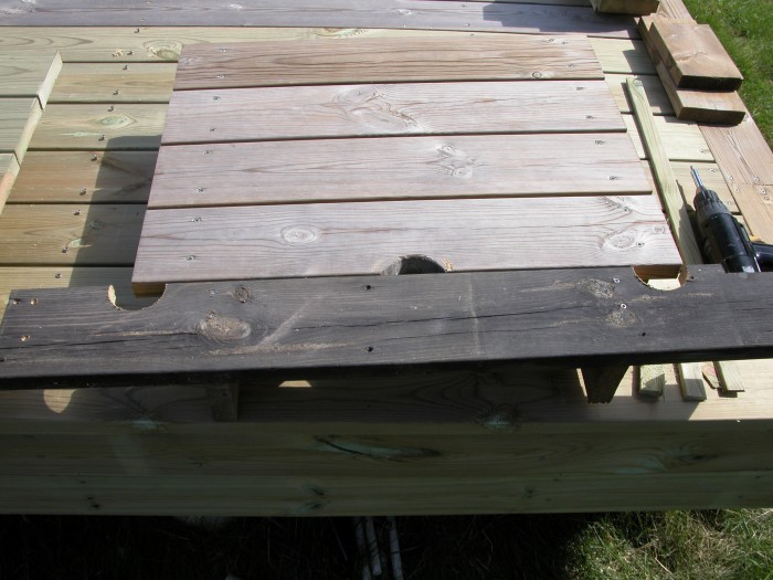

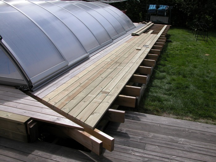

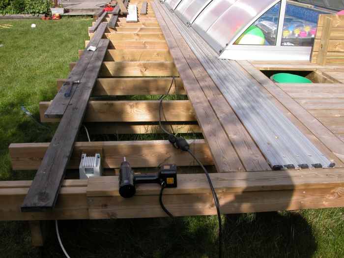

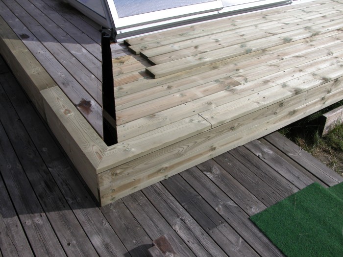

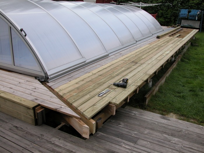

Den här veckan har ägnats åt att skruva trall. Som ni sett i inlägg 113 här ovan så fattades det en hel del brädor. Men nu när jag tycker att jag är färdig under (det går att ta sig in ändå, men det är mycket ålande i så fall) så känner jag mig redo att stänga igen så att säga. Så man kapar lite reglar, fixar lite extra stöd åt sidobräda nummer två så blir det bra. I morgon (om vädret tillåter) så ska jag ägna mig åt de två sista brädorna som ska täcka igen skarven mellan lång och kortsida.
Jag har ju gjort en lucka för att ha diverse saker i (just nu hägrar badbollar ner i hålet) och jag söker nu något slags gångjärn som inte sticker upp på ovansidan. Dessutom om det finns gasfjädrar liknande för bakluckor på bil som tål utemiljö skulle det vara finfint. Tips tas tacknämligt emot.

Måste få bråka lite:
Är det inte när man kommit till detta läge som man tar fram fräsen och 3mm radiestålet för att få exakt samma avrundning på hålets kant som på plankornas långsidor?   >:D
