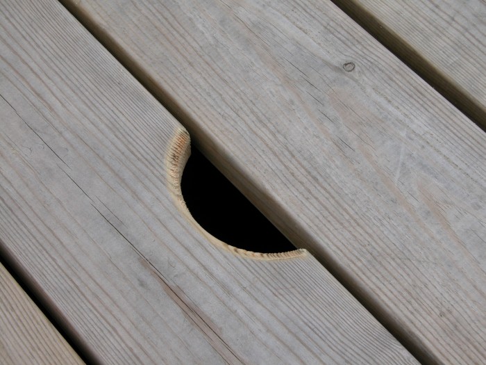

Är det inte när man kommit till detta läge som man tar fram fräsen och 3mm radiestålet för att få exakt samma avrundning på hålets kant som på plankornas långsidor?   >:D
Hehe, jo det borde man. Men då gäller att virket är torrt för att det ska bli bra. Får väl göra rätt när det blir torka, vilket verkar infalla nästa år.

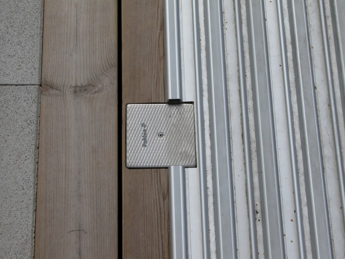

Skruvade loss skenan, flyttade den ca 10 cm mot baksidan, vill ha pooltaket ännu närmare kanten. Tanken är att fälla in den i trädäcket någon gång, från början denna sommar men den stör inte så mycket så det kan vänta. En annan sak jag tänkt göra men inte gör nu heller är att ta bort delar som egentligen inte behövs. Nu kan jag skjuta taket mot huset också, men det är inte tanken. Så just nu behålls alla fyra skenorna i sin fulla längd.
När jag monterade dosorna för belysningen så hade jag i tankarna ett vanligt klassik-tak, och det är lite bredare. Nu hamnade dosorna under skenorna så nu när jag ändå hade loss dem så har jag sågat hål för dem. Troligtvis inte något som leverantören tar något ansvar för. Men de skenorna skulle egentligen bort ändå (se ovan) så jag ser det inte som något större problem. Den innersta modulen kommer ytterst sällan att köras på den delen av skenan.
Men som sagt, när skenorna var loss så gjorde jag färdigt det jag skulle.

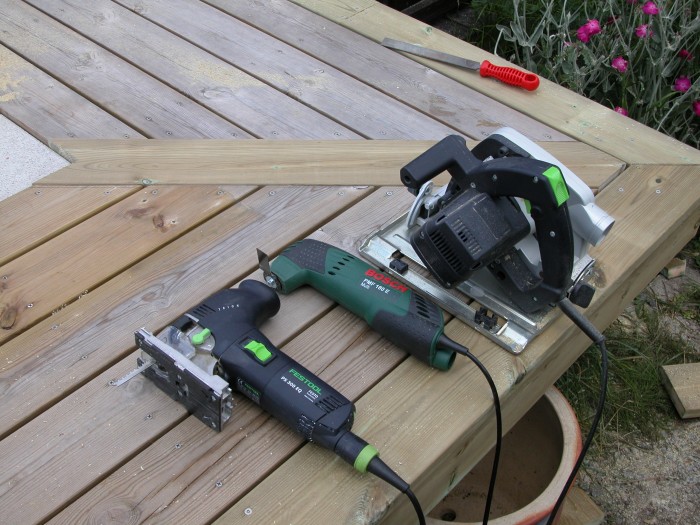

En sänksåg, en sticksåg och en, ja vad de nu kallas. Jag kallar den för multicutter. Samt diverse andra verktyg man behöver, men dessa är basen för att fixa det hela. Och trall-lala så har man en hel trall! b <antman>

Ser mycket bra ut och du har inte snålat när du handlat verktyg heller...Festool är ju inte ankskit direkt ;D
Bra och rätt verktyg är halva jobbet!
« Svar #123 skrivet: juli 20, 2012, 19:09:44:44 »
Tänkte också det när jag läste i din tråd om alla stolpar du hackat ur för när du inte har något sågbord. Gillar Festo, men tyvärr har man ju inte tagit sig råd att bara köpa sånt, det finns lite allt möjligt här hemma. Men de viktigaste är nog ändå från dem:
Sänksåg (fast skulle vilja ha nästa version med fjädrande spaltkniv, det har inte min)
Sticksåg
Fräs
Har två skenor, en kort och en lång, som passar både sänksåg och fräs.
I.o.f.s., kapen är en DeWalt, men den duger bra den också  ;D
Största problemet hittills har varit tid (engagerad i ungarnas sportande) och plats att snickra på, men garaget håller på att städas samtidigt nu också.
« Svar #124 skrivet: juli 20, 2012, 21:59:33:33 »
Jag har mycket DeWalt verktyg jag med. De duger gott för hemmabruk O0
Kör även en del med Boschs blåa vilka jag också tycker håller en bra kvalitét. Saknar dock ett bra sågbord och även en fräs. Platsbrist råder här med. Har kapen i garaget brevid motorcykeln. Har en väldigt dammig Harley nu ;D
Är dock avundsjuk på dina Festool O0

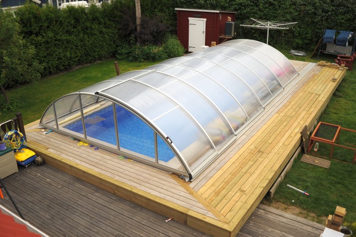

Nu börjar det verkligen bli klart. Finns ju alltid grejor att fixa, men det är småsaker.
Nu är det städning kvar, en massa bråte som man ska göra sig av med på något sätt.
Pool sedd från badrummet
Med tak:
Utan tak:
Mathias, jag har ingen 3 mm till fräsen, den minsta jag har är 6,3 mm. Så den fick det bli, orkade inte skaffa ett "rätt" frässtål. Dock var det fortfarande lite för fuktigt, så det fransade sig lite.

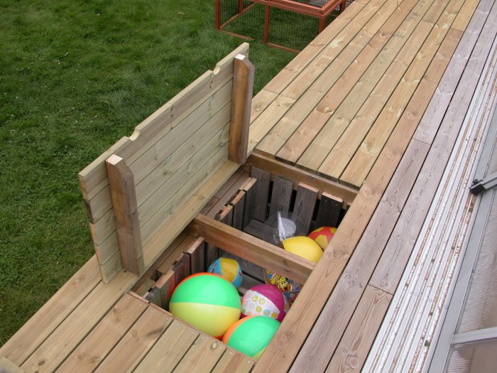

Under den nya luckan har jag skruvat ihop lite gamla brädor från den delen av altan som vi rev. Inte snyggaste snickeriet, men det håller bollarna på plats. Ska försöka hitta dolda gångjärn, vill inte ha dem uppstickande så att man slår i tårna i dem. Sedan ska jag se om man kan få dit riktiga gasfjädrar, men det får bli ett senare projekt och till dess kommer det nog bara bli ett snöre.
