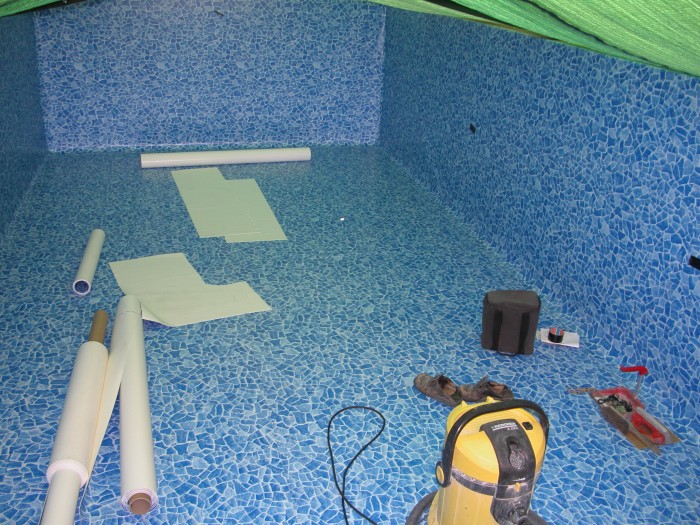

Nu är Johan här och sätter dit duken, förhoppningsvis hinner han klart idag. Annars blir det fortsättning i morgon. Det kommer bilder senare.
SV: Familjen Nymans poolbygge 4x8m 180 djup, trappa i ena hörnet
« Svar #56 skrivet: juni 30, 2011, 21:52:53:53 »

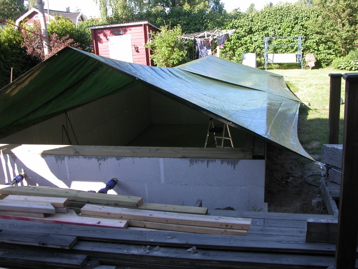

Då vi från början bokade två dagar och de hotar med regn till i morgon så blev jag tvungen att sätta upp tak. När Johan sedan kom så sa jag att vi kan ta bort taket, det tar 5 min (max) att få dit igen, men han ville ha det kvar så att han slapp solen.

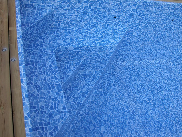

Att fixa väggarna tog inte lång tid, det som tog mer än halva tiden han tillbringade här idag (ca 12 timmar) var trappan, mycket pill och fix där.

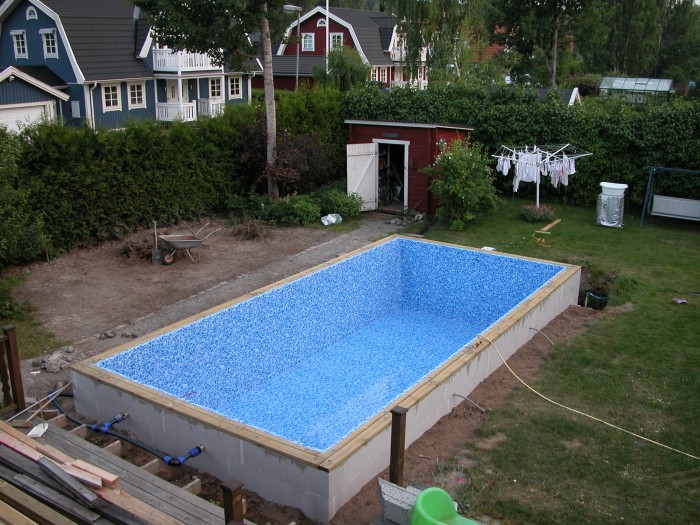

Men det är en otroligt skön känsla just nu när vi har börjat fylla vatten i poolen. Jag har varit och pillat och haft lite ågren för att inte hörnen varit helt raka, nu när han sätter dit duken får man reda på att duken ska hänga i en böj längst ner. Så att vattnet alltid strävar att dra ut duken både på golv och på vägg. Suck. Hörnen behöver man helt klart inte oroa sig för nästa gång man bygger pool, om det blir någon nästa gång.
Vi ska fylla upp till det röda strecket, sedan ska Johan komma tillbaka för att sträcka ut duken ordentligt, justera om det behövs och sedan sätta dit ramar för lampor, bräddavlopp och utlopp. Det syns inte så tydligt på denna bild, men det sitter till vänster och det sitter ca 50 cm från golv. D.v.s. strax under lamporna.
Sedan är det bara resten kvar, fixa altan och ett helt nytt trädäck runt poolen. Och så ska byggarbetsplatsen bli gräsmatta igen. Och pooltak. Och sarg. Och vad mer jag nu kan ha glömt, men dyrt lär det vara.

Japp! En sak jag gillar är hur trappan blev, över mina förväntningar. Det är liksom kameleontvarning på den så som den blev.
Nu har vi fyllt i 14 timmar, vi har kommit ca 40 cm. Ca 12:30 är vi upp vid röda strecket, då är det dags för nästa fas. Vi får se hur snabbt han kan komma loss och fixa resterande.
