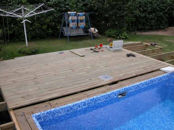

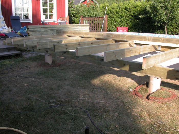

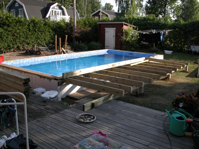

En liten uppdatering, har som sagt skruvat grund för trallen, har skruvat dit lite gamla brädor från den delen av altanen som togs bort för att förhindra att det blir propellervirke när det torkar om jag är för långsam med trallvirket. Tänkte beställa tak och sarg i morgon, vill montera det först innan jag fortsätter med trallvirket, skenorna till taket ska vara nerfällda i däcket.

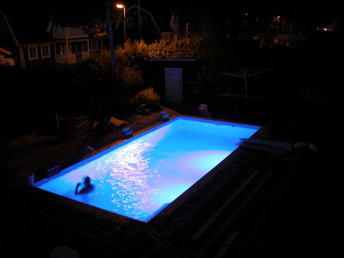

Belysningen är fin på kvällen, jag har två st. diodlampor från Pahlen.

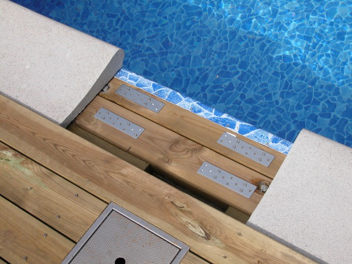

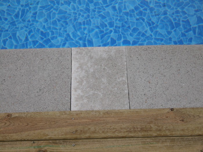

Vi har i alla fall köpt stensarg nu, när jag började bygga var valet Helsinki, men efter ett par omröstningar så blev det i stället Florida. Den är lite tunnare, så den kommer att ligga lite nedanför kanten, men det stör inte speciellt. Jag har skruvat dit en ram runt poolen där jag varit ute med lasern på kvällen och ritat streck så att det ska bli spikrakt.
Under varje sargbit skruvar jag dit en hålplatta (inte hålband som några andra har gjort) för att få upp plattorna lite. När det behöver justeras så skruvar jag dit ett par extra skruvar som distanser så att jag får allt i våg innan jag börjar limma. Jag har köpt Byggmax konstruktionslim då deras PL400 var slut, och dessutom ca halva kostnaden. Hoppas att det håller, men enligt beskrivningen på tuben borde det göra det.
Blev ganska nöjd också med hur jag fick till passformen runt skimmerluckan.
Har även funderat på att spela in en film. Ni som har sett reklamen för Telia där det blinkar i alla möjliga färger i hus, bilar och båtar, precis så ser det ut när man ställer in diskoläget på lamporna i poolen. Skithäftigt i ca fem minuter, sedan går man gärna över till lite lugnare lägen.

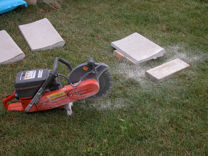

Igår hyrde jag en stenkap för att fixa de sista bitarna. Lyckades över förväntan med att få till bitarna. 400 kr per mm (+ moms tror jag) kostar klingan i slitage, när de mätte den så hade jag förbrukat 0,2 mm, inte så farligt. Fyra passbitar var jag tvungen att fixa.
Nu börjar man se hur det kommer att bli, en massa trall till, lite el, ett pooltak så är det färdigbyggt för den här säsongen.

Spelade in en liten film med min mobil så den är inte i världsklass. Men man får i alla fall en uppfattning om hur Diskoläget fungerar. Kan filma något av de långsamma lägena också om det skulle vara intressant.
Observera hur de har olika lägen ett tag och sedan blir synkade igen. Det märks att de kommunicerar via strömkabeln.
Det som blinkar till vänster är en reflex från gatlyktan.

Bygget står otroligt stilla just nu. Vill inte fortsätta med trädäcket förrän jag har monterat taket, och taket levereras i slutet på september eller i början av oktober.
