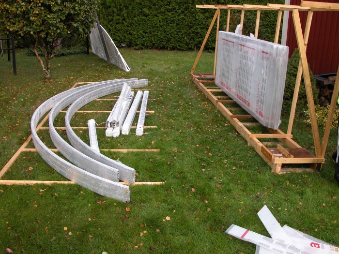

Ca 6:40 ringde telefonen hemma, hann inte svara. Ca 7:00 brummade det utanför, då kom lastbilen med mitt pooltak.
Så nu står det på gräsmattan, nu är det bara resten kvar. Återkommer med bilder m.m.

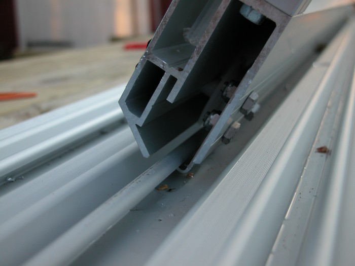

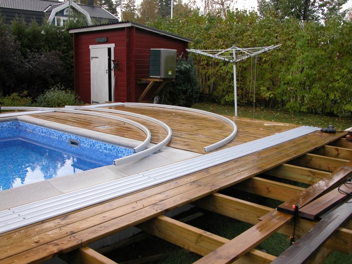

Halkar omkring när jag skruvar första skenan. Kommer att skruva dit den andra sedan, vill kolla med en modul på först innan jag skruvar fast den. Så småningom ska den fällas in i trädäcket, men det hinns inte med nu innan vintern. Får bli nästa sommar.
Upplockat paket. Delarna ligger väl förpackade i plast. Hittade en liten transportskada på en skena, men den biten kommer att kapas bort så det gör inget. Förmodligen har den stått för nära en stolpe på flaket och nötts hela vägen från Tjeckien.
Uppställningsplatsen för taket fungerar ganska bra som montageyta.

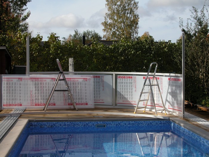

Lite bångstyriga att få dit är de allt de där kanalplastbitarna. Här har vi fått dit två skivor.

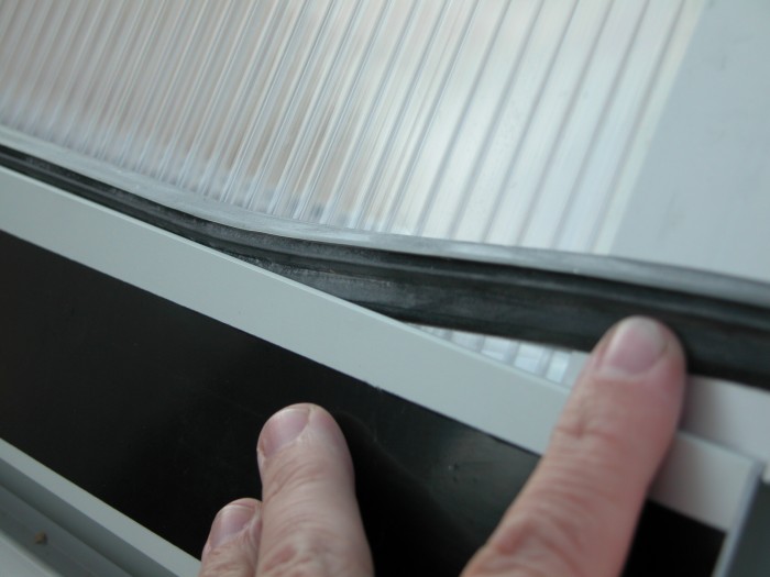

Första listen jag satte dit var jobbig att få dit, sedan tog jag till knepet jag fick lära mig för att få dit tankarmaturen i bilen, silikonspray. Sedan var det bara att trycka dit den för hand.

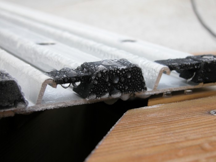

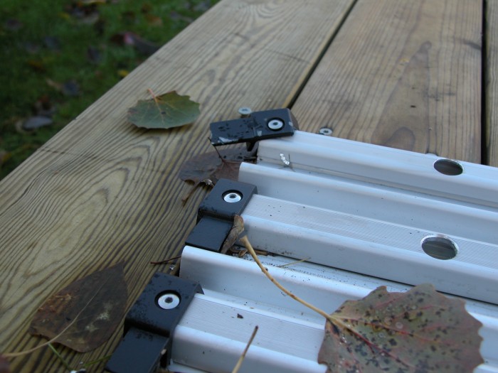

På en modul saknas de här. Ska se till att få de av leverantören.
Förhoppningsvis hinner jag ta lite bilder i morgon, taket blev klart i söndags (eller klart och klart, alla modulerna stod på rälsen) men jag hade inte fått dit stoppinnarna. I tisdags eller onsdags så blåste det rejält, på kvällen var alla modulerna i ena änden och sista modulen (den närmast vedbon) hade åkt rakt igenom ändstoppen och hängde ca 50 cm utanför altanen. Även dörren hängde på trekvart. I morse hade jag ett par timmar över innan vi skulle åka på match, då blev pinnarna monterade, så nu ska det inte kunna blåsa bort.

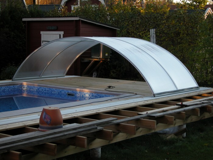

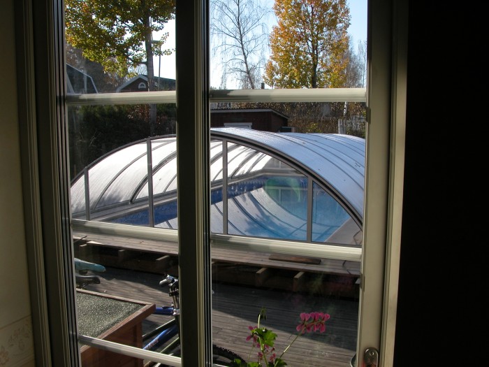

Tack vare klarglaset i ändan så upplevs inte taket som så dominerande även fast det är det. När man kollar ut genom fönstren i vardagsrummet så är det inte en vägg man ser, utan hela poolen.

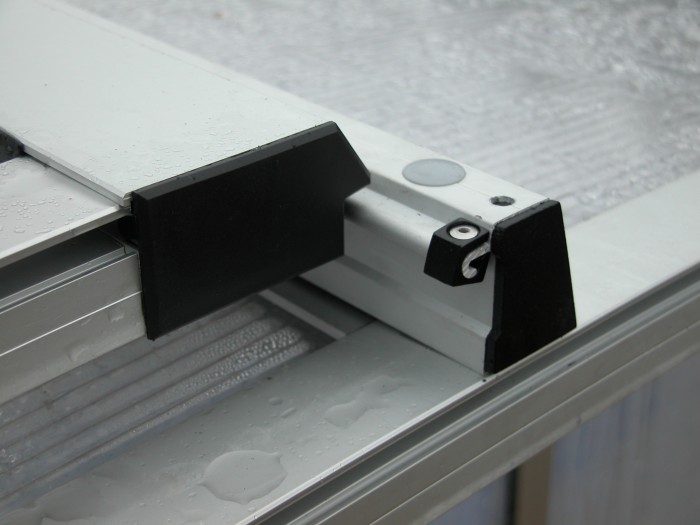

Som sagt, taket åkte rätt igenom ändstoppet

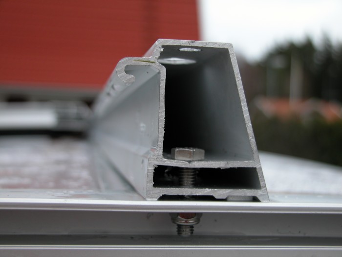

Topprälsen för luckan har i alla fall äntligen blivit fastsatt ordentligt. Den sitter med tre skruvar, en i var ände och en i mitten. För dessa skruvar så har man pressat fast gängor i profilerna. Tyvärr släppte en lite när jag höll på att sätta ihop och jag ids inte plocka isär för att kunna göra något, den sitter på insidan. I stället har jag borrat ett hål, och satt dit en mutter på utsidan i stället. Muttern syns, men det är inget jag kommer att störa mig på. Vill jag göra hålet fint där jag borrat själv så kan jag sätta dit en popnit i den svarta delen som har en tunga som går in under hålet.

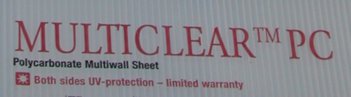

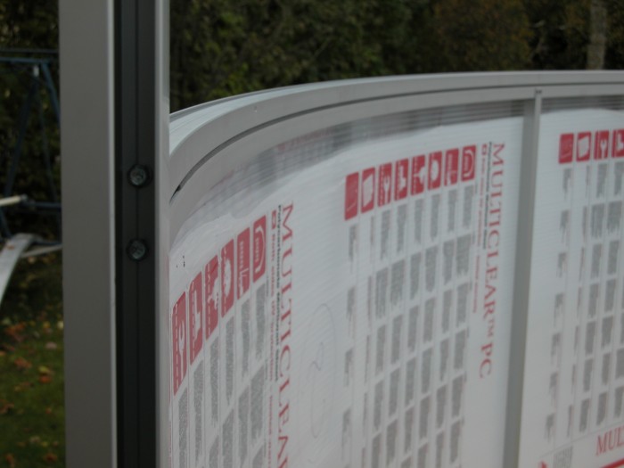

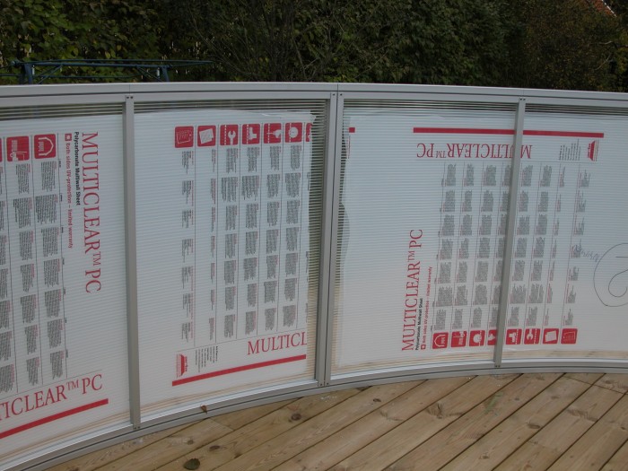

När vi byggde pooltak hade vi mycket svårt att lista ut vad som var in och utsida på kanalplasten, eftersom det på skyddsplasten klargjordes att bara ena sidan var uv-skyddad. När vi kom till sista eller näst sista modulen så såg vi att texten på skyddsplasten var annorlunda och klargjorde att en just den sidan skulle vara utåt. Att döma från dina bilder har du satt den sida som har vit skyddsplast och massa text på sig på insidan. Men jag tror att det var den som skulle vara utåt. Om du inte byggt färdigt alla moduler än kan det vara värt att kontrollera.
Jag vet inte vilken betydelse det kan ha, vi har haft jättefint vatten hela sommaren utan tillstymmelse till alger.

Det tog ett tag innan jag kollade. Hade tänkt skriva till leverantören, men upptäckte att jag hade svaret på bild...
