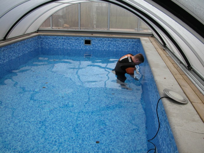

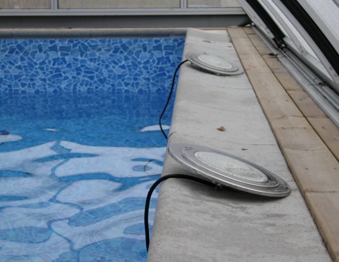

Jag har glömt att lägga in bilder på när jag plockade loss lamporna. Hade tänkt under hela hösten att skaffa fiskarstövlar för att kunna komma ner i poolen, men det dröjde ända till i början på december. Så vattnet var bara 2 grader, det gjorde ont att hålla armarna under vattnet. Att jag sedan fick lämna tillbaka stövlarna då de läckte och det var sista paret, d.v.s. jag har inga stövlar längre är ju en annan sak. Utan bastu rekommenderar jag inte kallbad, inget för mig.

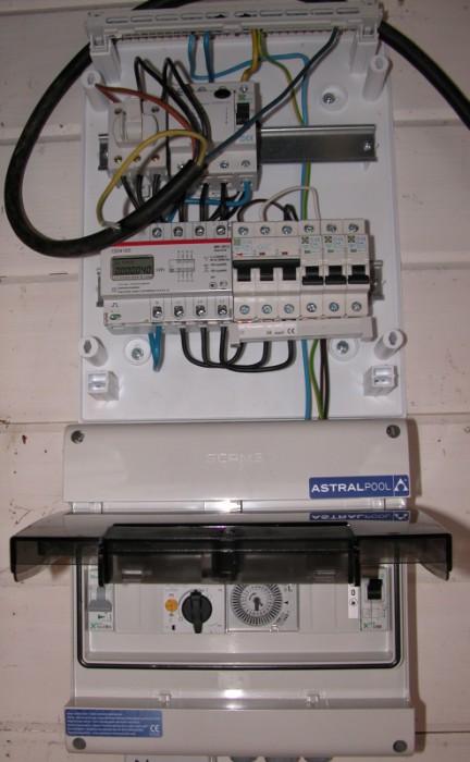

Det har hänt lite till, men än så länge så går det långsamt. Men centralen har kommit upp, men en riktig matning har inte fixats än, utan det går med gummikabel från garaget.
Övre central:
Jordfelsbrytare
Kilowattmätare
En trefasgrupp som matar nedre central för pumpanläggning
Tre enfasgrupper som ska användas till belysning, dräneringspump m.m.
Nedre central:
Följde med i poolpaketet
En enfasgrupp som matar VP
Ett motorskydd till pumpen
Tidur
Man/Aut omkopplare.
Hittills (sedan förra lördagen) så har pumpen dragit 40 kWh. Men då har ingen värme varit på.

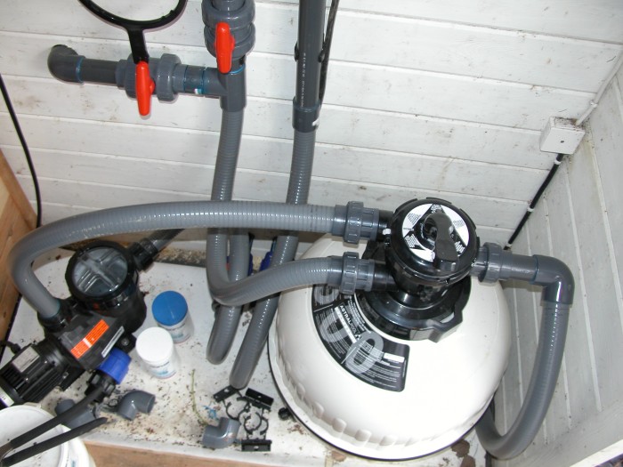

Lägger även in en bild på pump/filter och delar av bypass-koppling, den rackaren som läcker som jag har en annan tråd om.
