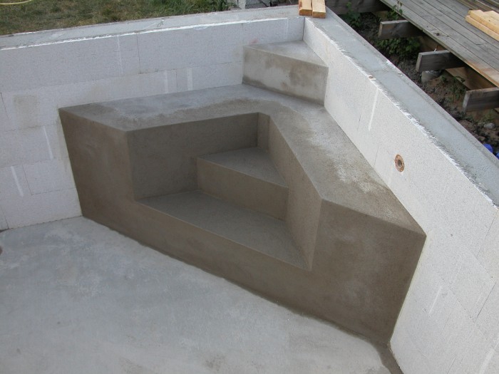

« Svar #40 skrivet: juni 08, 2011, 21:38:11:11 »
Idag var en väldigt duktig kille här och höll på några timmar, tyvärr kunde han inte slutföra då en viss herr Nyman murat så krokigt så att det blev väldigt tjockt bruk. Han kommer tillbaka i morgon och gör klart ytan på de stora sidorna samt trappstegen i mitten. Blir suveränt bra, skulle ha anlitat honom direkt i stället för att försöka i flera dagar själv och få till det.
Min kamera är inte speciellt raktecknande i vidvinkel, så det är rakt trots hur det ser ut på bilden.
SV: Familjen Nymans poolbygge 4x8m 180 djup, trappa i ena hörnet
« Svar #41 skrivet: juni 09, 2011, 22:30:12:12 »

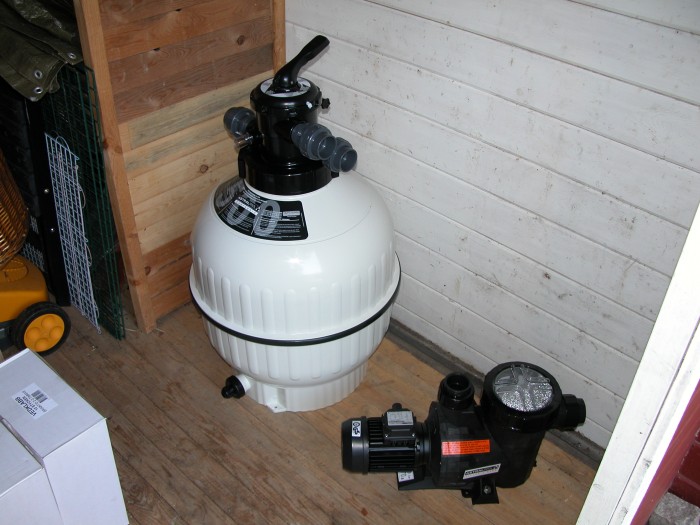

Idag blev trappan klar. Jag är så glad att jag fick tips om den här killen, han var jätteduktig. Numer är man inte lika lessen över att det var tungt att mura och att jag inte lyckades putsa den själv. Särskilt inte när man ser de andras trådar om böldpest i plasttrapporna.
Under tiden han murade så började jag kolla på tekniken. Första rören på plats och en tänkbar placering av filter och pump.

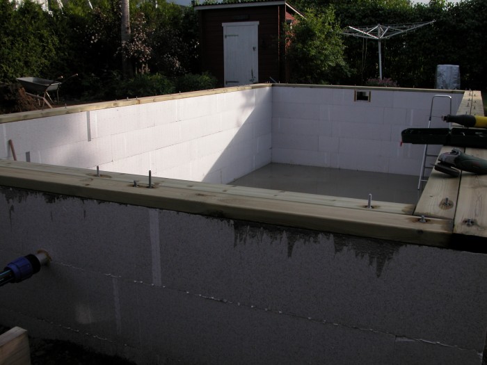

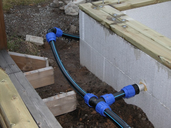

« Svar #44 skrivet: juni 22, 2011, 22:31:16:16 »
Det var ett tag sedan jag uppdaterade tråden.
Vi har monterat plankor (heter det väl?) ovanpå kanten som dels linern ska fästas i, dels vara fundament för framtida stensarg.
Är inte med på bilden, men jag har hittills kapat hälften av alla uppstickande expanderbult. I bakgrunden syns vämepumpen som ska sitta på väggen bakom busken sen.

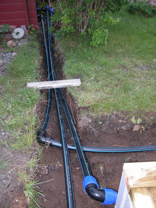

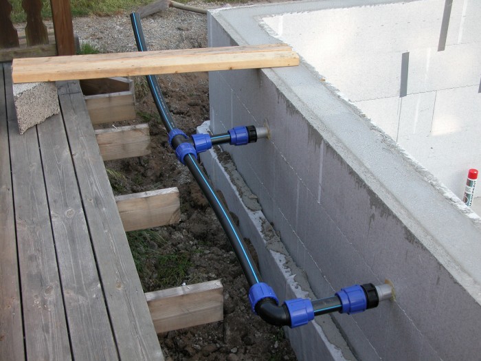

PEM-rör är fruktansvärt bångstyriga. Vet inte hur jag ska få det här rakt. Fast det kanske inte behövs. Bilden lyckas inte förmedla hur krokigt det är.

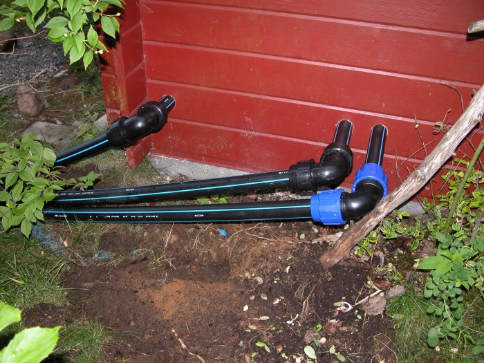

Alla vattenrör är nu dragna till vedboden, backspolningsröret kommer vi till en början bara ha att mynna ut i backen nära poolen, vi får se om det fungerar. Annars får vi gräva tvärs över hela tomten och ansluta det till stupröret från garaget.
Röret till vänster är Waste/backspolning, det i mitten går till utloppen och det till höger (blå koppling) kommer från skimmern.
Pump och filter är inte fastskruvade i golvet än, men rör och slangar är klara, utom det som ska gå till värmepumpen. De rören ska gå ut efter bypass-ventilerna.
Till vänster kommer jag ha själva reglercentralen till pumpen, den med tidur. Ovanför ska jag sätta en tvåradig normcentral med elmätare så man vet vad det kostar att använda poolen. Från den centralen ska också matning gå till belysning och till dräneringspumpen. Funderar på att sätta upp ett trefasuttag till pumpen, då kan man enkelt lossa pumpen på vintern och ställa den i det varma garaget, precis som jag ska göra med filtrets ventil.
Till höger om rören finns plats för en ev. framtida saltklorinator, både den sort som har stående rör eller för de som har liggande modell. Bara att bygga om rören. I en annan tråd i fråga om planeringen avråddes jag från att ha 90-graders böjar, men jag har valt att använda dem som jag fick med i paketet.

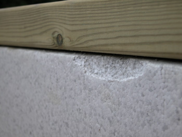

Nu har jag en vecka på mig att fixa till de skador jag lyckats orsaka i frigoliten innan Stockholm pool & bygg kommer och ska sätta liner. Ska hålla koll på vädret, ser det ut att bli skitväder måste jag sätta upp ett tak som han kan arbeta under.
« Svar #45 skrivet: juni 25, 2011, 09:46:50:50 »
Jag ångrar att jag inte isolerade slangarna, så det kanske du skulle fundera på.
« Svar #46 skrivet: juni 25, 2011, 10:55:27:27 »
Vet inte hur fryståliga PEM-slangarna är men en sak som jag skulle ha funderat över är möjlighet att tömma slangarna, i vårt bygge ligger pump etc lite över poolytan, sen går ledningarna ner i backen och sen upp igen till inlopp ochh skimmer. Följden av detta är att det är stört omöjligt att tömma ledningarna på vintern, hittills har det gått bra men det känns inte riktigt tryggt.
Fundera på om du skall ordna en avtappning av systemet på ngn lågt liggande del.
/Housedad
  • Antal inlägg: 5909
« Svar #47 skrivet: juni 25, 2011, 14:04:42:42 »
Slangarna tål att frysa.
« Svar #48 skrivet: juni 26, 2011, 08:34:36:36 »
Jag viker mig direk för sakkunskap från Piteå  :) Får försöka sluta oroa mig för mina slangar (förvisso icke PEM utan den limbara sorten).
/Housedad
« Svar #49 skrivet: juni 26, 2011, 10:23:08:08 »
Jag funderade på att försöka fixa något för att kunna tömma slangarna, men det skulle bli så konstigt och då jag fått reda på från annat håll att slangarna tål att frysas så har jag släppt den idén. Att isolera slangarna har jag tänkt göra, i alla fall de långa PEM-slangarna.
Jag kommer troligtvis att skaffa en koppling som jag kan koppla ihop med tryckluft sedan och försöka få ur så mycket vatten som möjligt för att undvika frysskador i skimmern, men den kanske också tål det.
