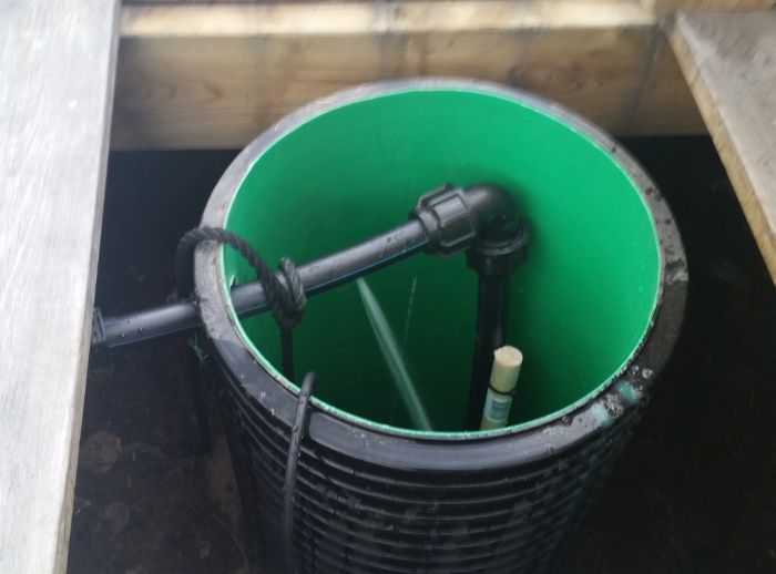

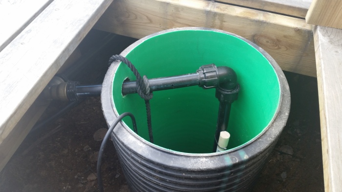

« Svar #2 skrivet: april 26, 2016, 13:07:08:08 »
Lite bilder
SV: Backventil till dräneringspumpen
« Svar #3 skrivet: april 26, 2016, 13:10:44:44 »
Som du ser är slangen dragen i ett U så långt upp det går i brunnen för att hindra återflöde. Detta har dock inte räckt - när stenkistan är fylld med vatten så självsuger det tillbaka i brunnen, även hela slangen töms som du själv upplevt.
För att få stopp på självsuget har jag monterat en överbliven kulventil på en anborrningsbygel och kulventilen är lite lite öppen. När man pumpar ut vatten så kommer det lite vatten i ventilen, och när pumpen stannar och vattnet i vertikala röret rinner tillbaka ner till pumpen så släps lite luft in och förstör självsuget i hela slangen.
Ventilen sitter bara där för att det var oklart hur stor öppning som behövdes, den är nästan helt stängd så jag tror att man lika gärna kan borra ett hål i slangen bara, kommer funka lika bra.

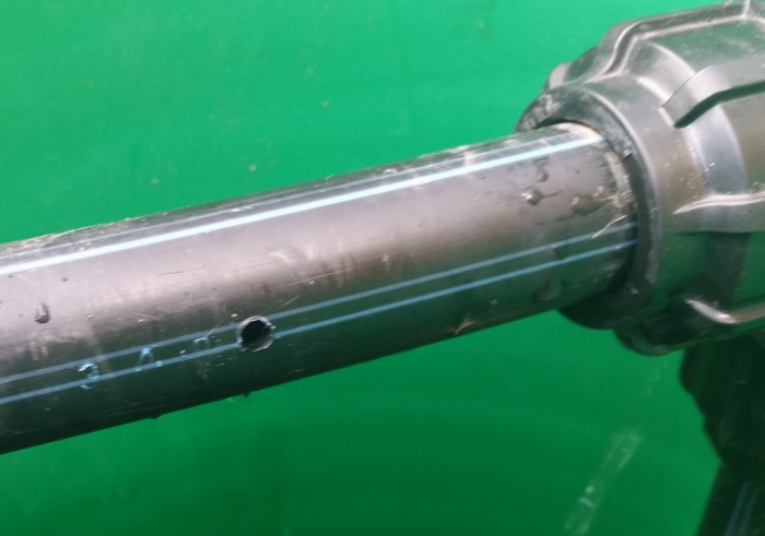

« Svar #4 skrivet: april 26, 2016, 13:52:11:11 »
OK, jag borrar ett hål, det är en lösning som jag inte tänkt på. Den biten jag kan borra i är ca 50 cm, motsvarande del som din ventil sitter på. Börjar med ett 5 mm hål så får vi se om det är lagom. Ska borra så att jag kan ha det riktat neråt så att det sprutar neråt.

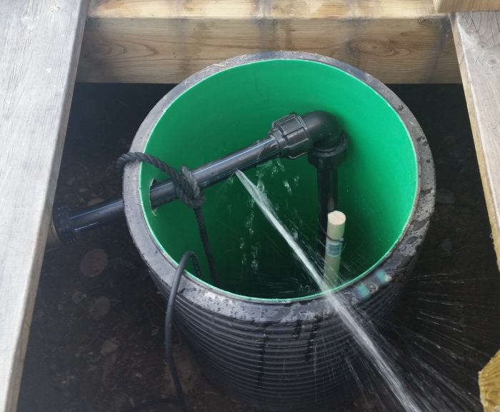

« Svar #6 skrivet: april 26, 2016, 20:35:59:59 »
Så här blev det. Fungerar utmärkt, pumpen går nu ca 10-15 sek. Jag har inte sänkt grundvattnet än, jag ser hur det rinner i tilloppen in i brunnen när jag kollar ner, men nu går i alla fall pumpen betydligt mer sällan.
Jag glömde stänga av strömmen till pumpen, efter att jag borrat skulle jag ta en närbild på hålet och precis då satte pumpen igång. Tur att det tog en sekund innan vattnet började spruta ut ur hålet, jag hann undan med både kropp och telefon.
Kvastskaftet är min egen temporära lösning för att få den där  >:D PEM-slangen någorlunda rak till jag byter ut den mot ett PVC-rör.
