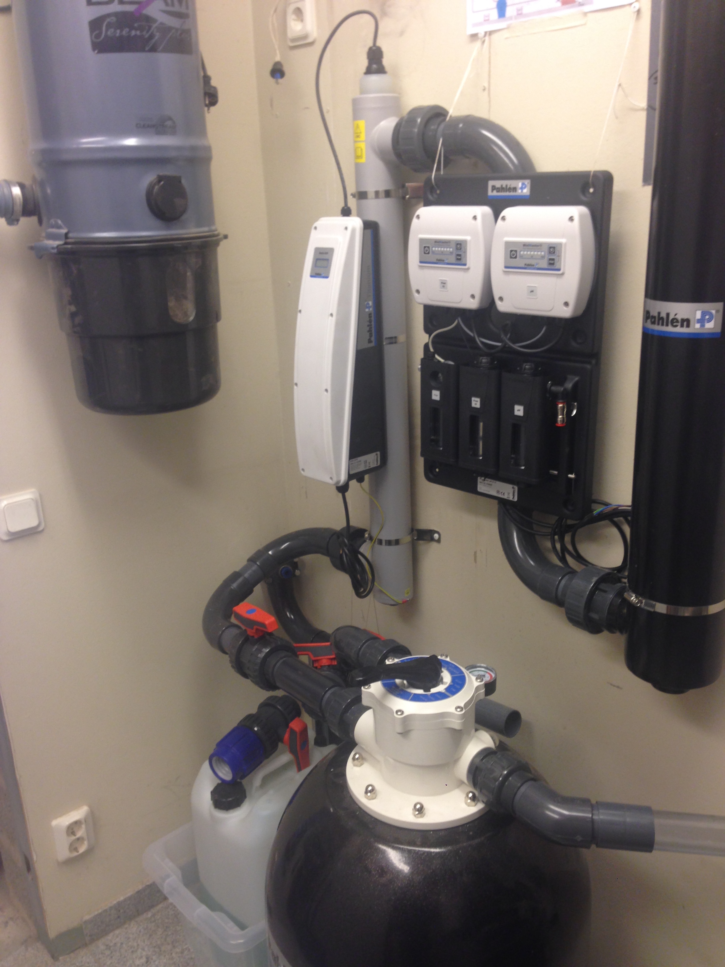

Jag hann koppla lite på riktigt nu och inte bara i teorin så det blir en del justeringar. Detta av den enkla anledningen är att att alla kopplingar/ventiler tar så mycket plats :P Inte en chans att få in alla ventiler på den sista skissen utan nu blir det så här i teorin:
Måste skippa alla enskilda bypassvarianter till lampa och växlare men kan behålla en enda central bypass för att hålla cirkulation igång med sandfilter och minimaster.
Torrkopplade en stund men insåg snabbt att jag måste komplettera stort med Y-kopplingar samt 45-vinklar.
Kommer att fortsätta efter semestern med torrkoppling och sen återstår att riva gipsväggen för att dra fram avloppsanslutning för waste/backspolning, förbereda för elanslutningar och flytta centraldammsugaren som satt monterad på väggen från början  O0

« Svar #24 skrivet: juli 14, 2015, 19:23:25:25 »
Jo, det är väl bl.a. därför man säger att man ska ha ett stort maskinrum. Jag fick också torrkoppla en hel del när jag skulle bygga om för klorpucksautomaten.
SV: Kommentarer på skiss av teknikrum och kopplingar
« Svar #25 skrivet: juli 14, 2015, 19:29:54:54 »
Ja, skall det på en unionskoppling, ventil samt kanske en y-koppling så blir det ju över halvmetern i extra längd... :P
Nåja, det blir bra och som en bonus kan jag nu byta/serva lampan utan att plocka ner den helt samt att allt hamnar i bra arbetshöjd. Minimastern kommer jag att sätta på distanser ut från väggen så att rören mellan lampan och värmeväxlaren kan passera bakom.

« Svar #26 skrivet: juli 15, 2015, 19:19:25:25 »
Ritar på en stund till, mest för min egen skull men det kan ju vara till inspiration för nån annan också. Det blir nog till att plasta in denna ritning på en A3 sen och hänga upp i Teknikrummets wall off fame  ;D
Drog precis ett mail till Pahlens om MiniMastern har integrerad flödeskontroll så att den stänger kemdoseringen vid utebliven poolcirkulation. Det framgår inte av manualen konstigt nog, men denna bild finns med:
« Svar #27 skrivet: juli 15, 2015, 20:27:31:31 »
Mycket uppskattat att du dokumenterar o delar med dig av dina kopplingar. Har redan hjälpt mig i mina tankar. Har en liknande styrutmaning som dig, men jag kör en VP med dockad vedpanna oxå.
Keep up the good work!
//MTQ

« Svar #28 skrivet: juli 15, 2015, 21:22:31:31 »
Flödeskontroll:
Jag var tvungen att gå ut å testa. Jag har som förstås av ovan inte räknat med att det finns något stopp på Minimastern om cirkulationen stannar men när jag testar nu så stannar faktiskt doseringen  om jag stryper flödet på mätvattnet (dvs detsamma som om huvudflödet stannade). När flödet är tillbaka startar doseringen automatiskt igen. Dock finns inte någon sådan automatik på UV-lampan så det är väl fortfarande relevant att koppla enligt tidigare diskussion.
« Svar #29 skrivet: juli 15, 2015, 21:39:03:03 »
Jag kommer garanterat fortsätta att dokumentera och hjälper det bara någon så är det bra! Jag kan tycka att det skrivs eller pratas förvånande lite om olika styrningar från olika poolleverantörer, men visst alla har ju olika förutsättningar och önskemål och framför allt ambitionsnivå :D
Kul att du testar Mathias och Poolstoresäljaren hävdade bestämt (ingen dokumentation dock) att det fanns en inbyggd flödesreglering. Pahlens nämner "Elektronisk flödesmätare" i sitt produktblad (http://www.pahlen.se/download/produkter/minimaster.pdf) men det kunde ju vara vad som helst....
Japp, lampan verkar ju ändå behöva en separat styrning så det är ju fortfarande aktuellt.
