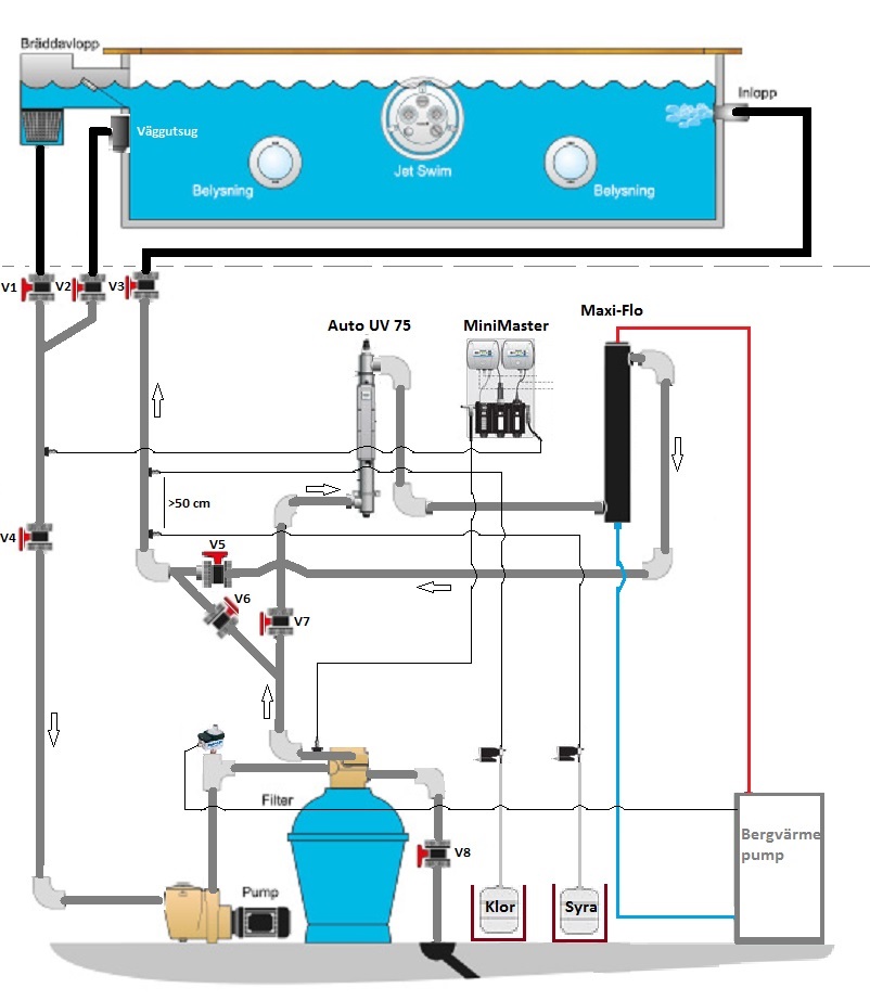

Sitter och väntar några dagar på betongbilen och gjutning av väggar så skissat lite på blivande teknikrum. Kom gärna med kommentarer och funderingar för jag börjar inse att det blir en del rör och kopplingar...
Inga el eller styrledningar med på skissen just nu förutom termostaten och inte heller förfiltret till MiniMastern.

Det är bra med avstängninsventiler överallt där de kan behövas.
Du har väldigt många tvära 90-gradersböjar. De ger relativt stort tryckfall. Fundera på om du kan använda mjuka böjar istället. Det finns en hel del skrivet om det här tidigare.
Att ta till ordentlig storlek och ståhöjd i rummet är vanligt att missa.

Ja, många 90-böjar blir det tyvärr men jag har 10 st. långböjar liggandes i garaget enligt tips på forumet, typ:
http://www.ljtunnan.se/sv/e-handel-produktsida/kopplingar-pvc/pvc-langboj-90gr/
Teknikrummet kommer sedan att vara inomhus i husets källare med 2,6 m takhöjd men väggen är bara 1.5 m bred, därav skissen och planeringen. Fler tips?

Du verkar ha tänkt på det mesta. Ett tips till. Placera om möjligt pump och sandfilter upphöjt för enklare åtkomst. http://www.poolforum.se/forum/index.php?topic=8433.msg65752#msg65752
Hmm, rum i källaren, då dyker frågan upp om var vattnet tar vägen om det skulle bli en katastrofläcka?

Det finns en golvbrunn i teknikrummet och rummet utanför är garaget som också har en golvbrunn och räcker inte det, då lär det rinna ut under garageporten... ;D
Min rackmonterade UPS (batterigrunka) har redan en läckagesensor som är golvmonterad i teknikrummet så mail lär jag ju få när det  blir blött...

Jag saknar möjlighet att tappa av systemet på vatetn kring vattenpumpen.
Jag har en ventil innan uv75 för att slippa tappa ur mer vatten än det som står i uv75 vid ev service.
I övrigt måste jag granska lite mer noggrant för att hitta något att gnälla på.....:)

Klor och syra ska ha separata invallningar men det har du förmodligen koll på.

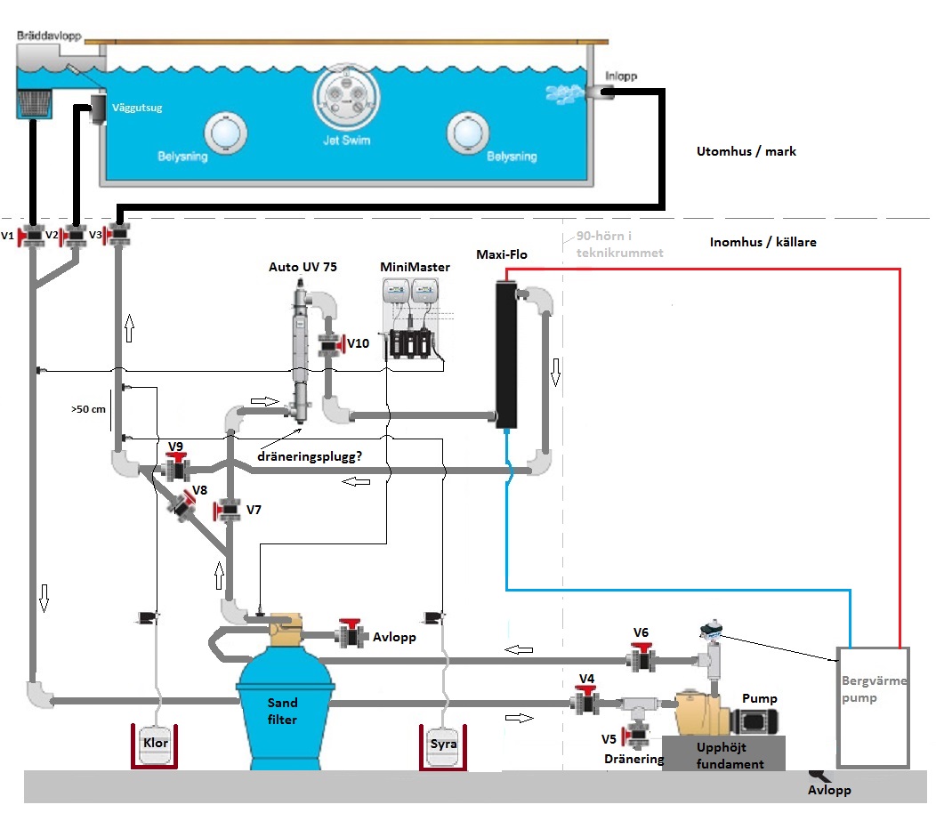

  • Flyttade pumpen till en annan vägg för bättre åtkomlighet (upphöjd sockel) och närmare till golvbrunnen.
  • Mer avstängningsventiler/dränering runt pumpen
  • La till en ventil(10) vid service av UV-lampan, jag antar att VVX kommer att bli högsta punkten/vattenpelaren
Jag var nere och pillade på UV-lampan och den verkade ha en dräneringsplugg i botten?
Ventil 6 kanske är onödig om man stänger reglaget på sandfiltret?

Ja, sätter du filtret i "closed" och öppnar ventil nr 5 så räcker det. 6 är onödig. Och du behöver ingen ventil på waste på filtret heller.

Det brukar finnas en dräneringsplugg i botten på filterhuset i cirkulationspumpen så V5 kan du kanske ta bort. Den pluggen är dock betydligt mindre så har du väldigt bråttom ska V5 vara kvar.
