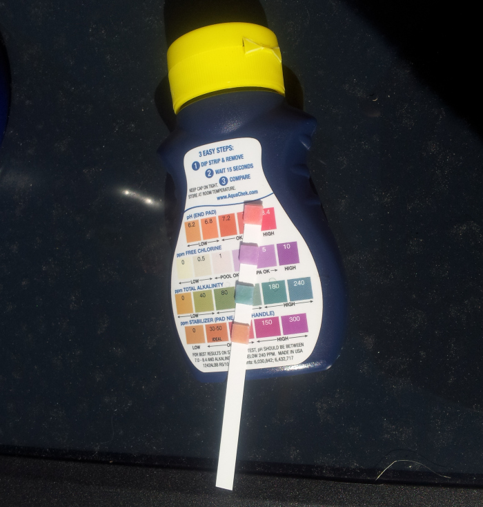

Jag klorade ca 250 g igår kväll, då jag mätte i morse hade jag lågt värde. Därför slog jag i ytterligare 150 g och det verkar vara bra nu på EM.
Jag har svårt att läsa av "verktyget" för klorhalten <hmm>. Jag tycker att de rosa färgerna i stapeln är snarlika.
Några tips på bättre mätmetod?
Man lär sig med tiden att se skillnaden på den skalan, i alla fall har jag gjort det. Däremot stickorna får jag aldrig rätsida på vad gäller fritt klor och pH. Alkalinitet och Cyanursyra funkar på de stickorna jag använder.

Jag mätte i morse både PH och Klor (DPD1) och fick följande resultat (se nedan).
PH har jag väldigt svårt för att se och kloret är ofärgat (det luktar fortfarande klor när man går förbi poolen).
Några tips?
Jag funderar på att köpa en Aquachek digital med mätstickor. - Är den bra?
Jag har sett några få som är nöjda med den, betydligt fler som får konstiga mätvärden. Jag rekommenderar den inte. Men jag har inte använt den själv så jag går bara på hörsägen.

ojoj??? <hmm>
Det är ännu svårare än jag trodde
Några tips?
köp den inte, mäter heltokigt för mig.
Utloggad Mattias pool

Du verkar ha så mycket klor i så att det bleker ur tabletten. Prova att ta 1/4 del poolvatten och 3/4 delar kranvatten, blanda och mät på det.
Gjorde detta igår kväll (1/4 del poolvatten och 3/4 delar kranvatten) och fick samma resultat med genomskinligt klorprov
Innebär detta att jag har för lite klor?

« Svar #59 skrivet: juni 25, 2015, 12:09:24:24 »
Du fick tips lite längre upp, det är de jag rekommenderar.
