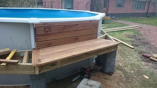

känns ju som om man fixar hela dagarna men skrider sakta framåt, men antar väl det blir färdigt nån dag...åtminstone är det mest inveckla bakom mig nu så förhoppningsvis går det framåt lite nu, så måsta pröva fixa "en sektion" i helgen hur det ser ut, inget precisions jobb direkt men finns väl ingen heller som börjar syna å mäta hur det är sen, utan ska ju s.s simmas i och njutas, men en bild hur det är tänkt det ska bli i framtiden
första tanken var att fixa vit panelbrädor runt själva poolväggen, men eftersom jag har överlopps impregnerade gick vi på det istället..
en sektion ner blir det terass sen som man ska njuta på, så inte ens nära färdigt än, men fast det är jobbigt så är det väldigt kul  O0
i veckan blir vp installerad då det inte fanns möjlighet i helgen, så nästa helg lovade jag ungarna det blir premiärdopp, dock öser det ner regn här och plus 10 grader så inte direkt sommar än
