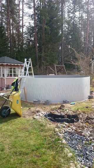

är väl  bara på sin plats jag lägger upp en bild då man fick upp väggarna idag....
nu blev den ju nog så ordentligt hög, mera än tanken från början, men löser det med höja upp verandan runt  lite mera så bygger in det hela.. men så här är baljan såhär långt

Snabbt med runda pooler.
En klar fördel när man bygger själv.
Skall bli intressant att se hur ditt bygge utvecklar sig.  O0

ja återstår ju nu att klura ut hur man bygger in den snyggt och enkelt...men brukar ju inte göra nåt enkelt jag när man kan göra det svårt  :D
poolen halvfylld med vatten nu, inte hundra nöjd med hur det blir då det finns en del småveck, men smällar man får ta antar jag och leva med, ska ju trots allt bada i den inte titta på vecken..
svårigheten nu är hur jag ska lösa det snyggt med att bygga in då det blir typ 60cm gång runt halva, och terass på en sidan, och tänkte få allt löst med plintar utan att lägga ner stolpar...
men löser sig O0
