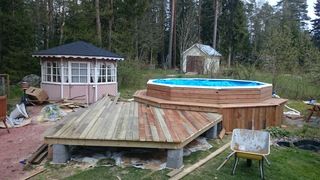

varit ett jäkla slit i helgen med ungar och terassbygget, men äntligen en bit på vägen..
fick del 1 av terasslocket på i helgen så kan börja olja in det när vädret tillåter..
ja brädorna är olika färger då det är ett parti jag kom över väldigt billigt, men ska s.s olja brunt än
vp ökar tempen i poolen med 2 grader i dygnet, dock nära nollstrecket inatt så kan ju tänka mig inte alltför effektivt då  :P

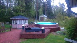

locket på terassen fick jag färdig igår, nu återstår bara detaljer och att bygga in pumpen.

börjar så småningom bli färdigt, en del grejor kvar då brädorna inte riktigt räckte till...

blev lite orolig över vp (brilix) idag, var ju medveten om den är på mindre sidan i effekt, men in och ut temp är på 21 grader, dock bara 14 grader i luften...
är det okej???  <dontkn>
tycker väl den kunde värma lite mera ändå, men kanske den inte orkar med helt enkelt utan håller underhållsvärme bara,nån som har synpunkter eller liknande att jämföra med???

Ser ingen pooltäckning på dina bilder, men det har du väl ändå?
Utan täckning är det nog svårt att få upp tempen mer än några få grader över lufttemperaturen så länge det är grått och regnigt mest hela tiden.
Att du har "samma" temp in/ut beror nog mer på tempgivarnas nogrannhet och det höga flödet än på att värmepumpen inte fungerar.
Om den blåser kallt så tar den värme ur luften, det brukar vara ett rätt bra sätt att se/känna om den fungerar.
