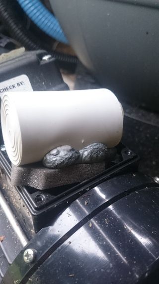

man blir inte glad, kvalite så det slår om  >:(
första dagen man har semester så stannar pumpen och jag tar upp locket för att nå kolla hur det verkar eftersom den bara surrar och detta är vad man ser
smältat totalt  :(
garantin torde ju stå för det hoppas jag, tur man ändå köpte av leverantör nära mitt, men tycker ju den borde hålla mera än så här, vad kan det bero på?
å nej motorn har inte tagit fast
kan ju tillägga jag har totalt noll koll på el, och har inte kopplat nåt själv

Trasig startkondensator?
Troligen usel kvalitet på kondensatorn.
Behöver inte vara nåt fel på motorn i övrigt.

ja läst runt lite och är kondensatorn, så 2 fas blir 3 fas  <hmm>
hoppas ju nu det "bara" är det, och inte motorn tagit skada..."tur" den inte brunnit utan bara smältat, men en aningen oroad motorn inte mår bra för tycker ju det vore bättre än sådär, men visst antar det kan vara dålig kondensator..
ska försöka fixa ny å pröva byta, är ju inget annat men haft dåliga erfarenheter av garantijobb, så hoppas försäljaren kommer emot, fick iaf sms av honom 12 inatt han är på semester i 2 veckor så kan inte hjälpa mig just nu, så ärlig åtminstone

bytte kondensator och funkar igen! hoppas ju verkligen det bara vara dålig sådan och inget annat...alternativt kan ju åskan ställt till det, men tycker vp borde fått sig då också eftersom dom kommer från samma uttag
