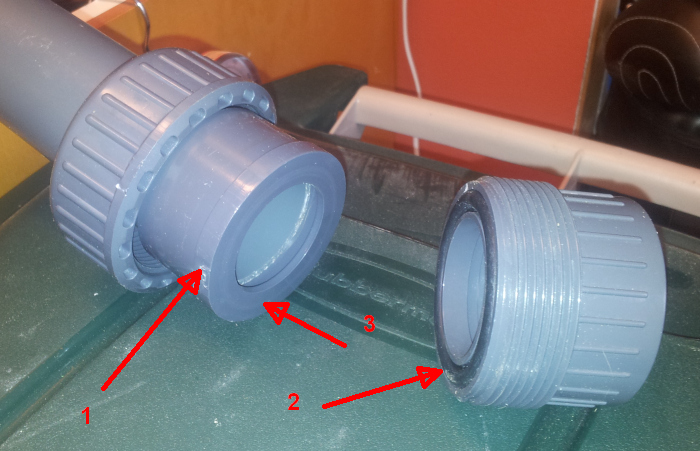

« Svar #8 skrivet: april 29, 2014, 18:34:39:39 »
Om man har tänkt bygga så att man kan koppla isär saker vid underhåll och liknande så använder man unionskopplingar. De finns lim/lim och lim/gänga i lite olika modeller. Se t.ex. http://www.dammbutiken.se/index.php?main_page=index&cPath=8_132
När man limmar dessa så är det mycket lämpligt att sätta dit ringen innan man limmar fast del 1. När man sedan skruvar ihop kopplingen tätar packningen 2 mot den släta ytan 3.
