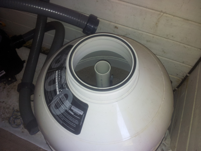

« Svar #5 skrivet: april 23, 2014, 20:56:38:38 »
Måste lyfta denna fråga igen. Är det 2/3 som gäller när man pytsat i 100kg? Jag har börjat skruva ihop allt inför uppstart och konstaterar att jag bara har ett par centimeter sand ovanför ekvatorn och nu blev jag lite osäker på nivån. Jag tror jag blåst ut resten av sanden då jag backspolade väldigt mycket i höstas......

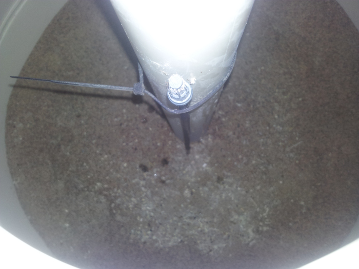

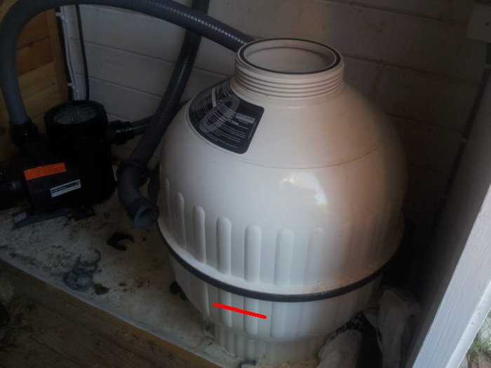

« Svar #7 skrivet: april 24, 2014, 19:47:17:17 »
Samma här. I och med att du ställde frågan kunde jag inte låta bli att kolla i mitt filter nu när jag höll på att limma rör.
Hit ung. blir det när man kollar på utsidan. Undrar om det är en eller två säckar jag ska fylla på med. Och ska man ha fin eller grov sand när man fyller på? Eller hälften vardera?
Vad gör den här lilla pipen? Satt lite skit längst upp som jag petade bort.
« Senast ändrad: april 24, 2014, 20:06:21:21 av Erik N »

« Svar #8 skrivet: april 24, 2014, 22:24:02:02 »
Jahadu där är ju ännu mindre sand än vad jag hade.
Min nivå var ett par centimeter ovanför ekvatorn. Nu fyllde jag 1,5st 20kg säck ungefär, 30kg och då är nivån ett par centimeter ovanför de vertikala ribborna på filtret. Jag fyllde nog snarare till 3/4 än till 2/3.
Enligt Astral ska det vara sand i fraktionen 0,5-0,7mm. Jag köpte två säck 0,6-0,8 på folkpool. Du behöver två eller tre säck för att komma till "min" nivå.
