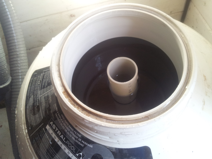

« Svar #4 skrivet: maj 04, 2013, 12:37:20:20 »
Det är den här skarven som läckte hos mig. Hade tydligen inte gjort rent ordentligt, det var sand vid gummikopplingen. Torkade rent o-ringen och rent i spåret. Sedan satte jag ihop igen, då var det tätt.
