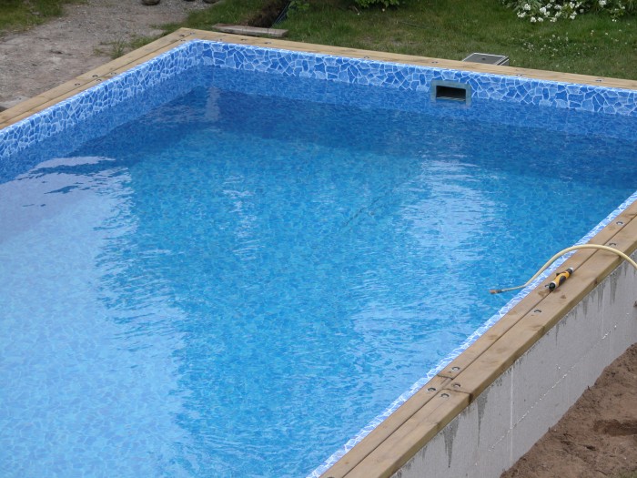

Jag har bara vanlig filtersand. Tyvärr har jag ingen bild från när jag fyllde upp när den skimrade i grönt, men på morgonen dagen efter (mindre än 12 timmar) såg vattnet ut så här. Men min minnesbild av den gröna färgen stämmer väl med alla tidigare bilder här i tråden.
