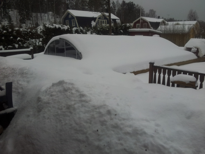

Hmm ja. Når vi startet opp i April i år så tenkte jeg at vi skulle kunne strekke sesongen til langt inn i November, kanskje til og med Desember...? Men slik gikk det altså ikke. Vi slo av varmepumpen i begynnelsen av oktober. Har til og med koblet den fra og lagret den i garasjen. Frosten skal ikke få ta knekken på denne pumpen. Rørene fra VP'en ble lagt med fall slik at disse skal nå (forhåpentligvis) være tømt for vann. Videre så har vi tappet av 1/3 av vannet slik at alle innstøpingsdeler er over vannlinjen. Slang i en klortablett før vi stengte av sirkulasjonspumpen og har målt at vi har mer enn nok klor i vannet for vinteren.
Vi har varme på i pumperommet for å holde rør og deler frostfritt.
Har også sikret overbygget med stropper (mot vertikal bevegelse) og med 2x6" bjelker langs terrassen på kortsiden (mot horisontal bevegelse).
Så da kan bare vinteren komme....
...og forsvinne igjen like fort sånn at neste sesong kan starte. :)

Utloggad fikse
