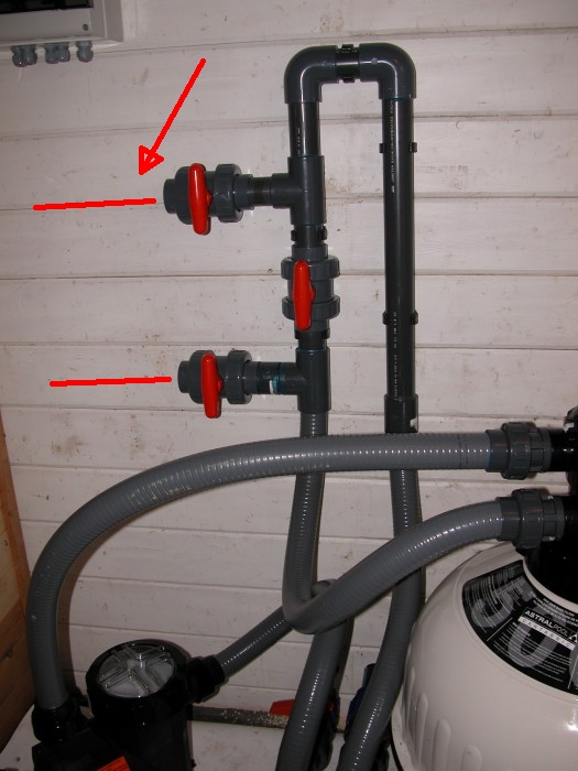

Så här lite snabbt så hittar jag bara en äldre bild där rören till VP inte är dragna, har ritat dem lite enkelt med rött streck. Men är det där du menar att jag skulle sätta den? Tror inte att det är lämpligt då klorångor kommer när man öppnar locket, och att ha den precis under centralen.
Flödet går genom böjen på väggen nerifrån till vänster genom bypass för VP och sedan upp och ner igen. Man kanske ska ta Y-kopplingar i stället.

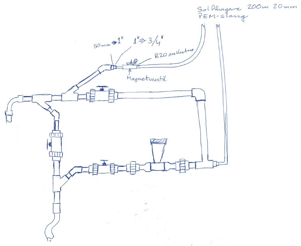

« Svar #161 skrivet: maj 23, 2013, 21:53:59:59 »
...men var går huvudflödet med klorinatorn på plats? Genom klorinatorn eller genom kulventilen? Kulventilen antar jag....
Då borde du väl behålla de två 90 gradarna längst upp i bild och sedan limma på ett tkors följ av en kulventil. Då är det bara avsticket till klorinatorn som får ta sig runt ett 90 graders hörn i t-korset och inte ditt "huvudflöde".
« Svar #162 skrivet: maj 24, 2013, 13:20:44:44 »

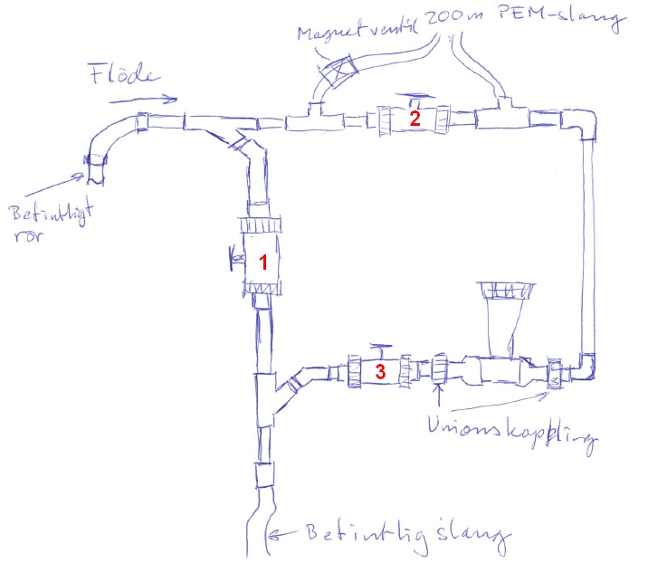

Man önskar att man skulle vara lika bra på att teckna som Bidda, men det är jag inte. Kommer nog att sätta returen från solfångaren längst ner på högra "benet" så att säga.
Tanken är att strypa lite i både ventil 1 och 2 så att man skapar ett litet övertryck vid magnetventilen. Sedan blir det i princip självfall om jag har returen långt ner på röret innan klorautomaten.
Solfångare har jag tänkt bygga en låda med glas över och 200 m PEM slang (eller mindre beroende på hur stor plats det tar) som jag lägger på taket ovanför. Röret som går ut mot den slingan är 20 mm PVC där jag kommer att sätta dit gängkoppling. Sedan en sån där temperaturregelering som finns i en Howto här i forumet med två tempgivare som styr magnetventilen. Men det blir steg två i den här ombyggnaden. Sedan får vi se om mina amatörteorier fungerar i praktiken, annars får vi bygga om.
Unionerna vid klorautomaten kommer jag att köpa 3 st, de som monteras på automaten är åt "samma" håll så då kan jag göra ett skarvrör om jag behöver koppla bort den en längre tid.
« Svar #163 skrivet: maj 24, 2013, 15:13:00:00 »
Reviderad ritning:

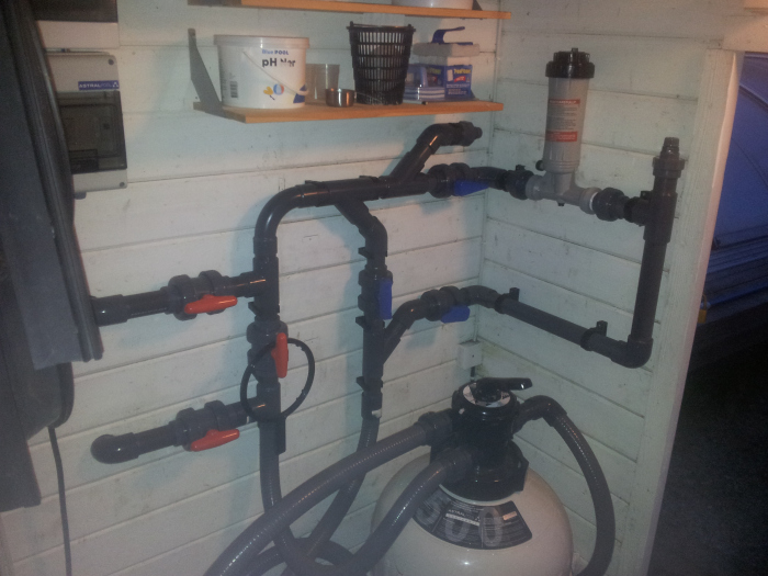

« Svar #167 skrivet: april 23, 2014, 21:05:53:53 »
Nu börjar det arta sig, förhoppningsvis har jag fått ihop rördragningen till helgen och då blir det fyllning av poolen.
Jobbigt när man har litet utrymme, det hamnar på två väggar så jag får ha krökar mellan. Själva klorautomaten hamnar lite för högt, men det finns en fördel och det är att det är inte så lätt att ha snoken ovanför den när man öppnar den så man andas in onyttigt.

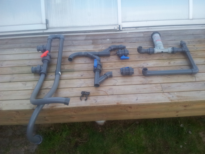

« Svar #168 skrivet: april 25, 2014, 21:41:11:11 »
Nu så, nu är limningen klar. Hoppas att det är tätt. Nu ska vi se om vi lyckas få fason på klorautomaten. Steg två efter att vi trimmat in en med ventiler m.m. så ska vi se om jag kopplar in någon värmeslinga på taket.
Men gott om plats var det ont om, millimeterpassning för att få ihop det. Var precis att det fick plats framför väggen.
En sak jag fick göra om som kanske är idiotiskt (kom jag på efteråt) är att klorautomaten hamnade före returen från framtida värmeslinga. Får se hur det blir. Hur som helst finns planer att bygga ny bod med ordentligt maskinrum i stället för den lilla hörnan jag har idag. Men inte i år, håller på med en friggebod på landet.
