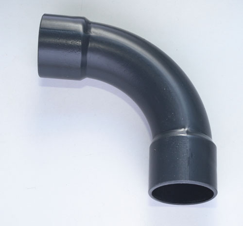

Använd inte 90° skarpa böjar, utan där det går ska du använda böjar med större area, typ:
