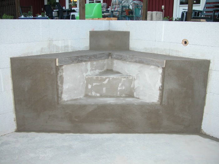

Kanske ska ta det i en separat tråd, men vi börjar här så får vi se. Då planeringen inte var den bästa från min sida (har aldrig varit, är en som ofta bygger/gör saker med beslut just då) så ena utloppet hamnade i trappen. Utloppen går att vinkla ca 45 grader, så det som är bredvid trappen är riktat neråt så mycket som möjligt, det i trappen riktade vi 45 rader åt sidan över trappen. Detta gör att vi får en cirkulerande rörelse på ytvattnet, med väldigt lite skräp i poolen även när den är öppen. Det mesta flyter ett tag innan det sjunker till botten och med en cirkulerande rörelse passerar det mesta tillräckligt nära bräddavloppet för att sugas ut innan det sjunker. En del hamnar på innerspår och tar ett varv till innan det sugs ut.
