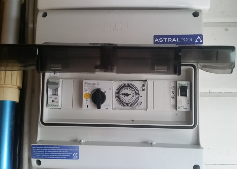

En sån här följde med i mitt paket när jag köpte den.
Säkring 16 A längst till vänster är tänkt för belysningen, men jag använder den till värmepumpen som sitter på andra sidan väggen.
Sedan är det ett motorskydd, en timer och en manöverknapp om den ska gå på timer eller hand (konstant). Samt av förstås, t.ex. när man manövrerar ventilen på sandfiltret. Har ett bestämt minne av att det sitter en kontaktor bakom kåpan (ej synlig) och någonstans finns ett elschema. Men hittar det inte nu.

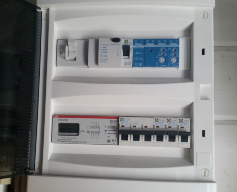

Sedan satte jag en central med jordfelsbrytare, elmätare, Eltakos fjärrstyrning (behöver inte batteri i sändarna) för extra gångtid/belysning och säkringar för respektive saker. En trefasgrupp matar den första centralen jag har på bild och den sitter precis nedanför. Sedan är det säkringar för dräneringspump, belysning, fjärrstyrningen.
