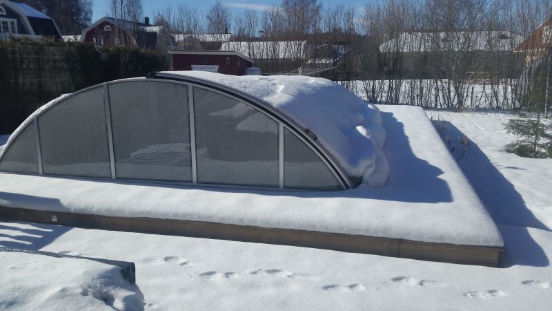

« Svar #19 skrivet: mars 25, 2018, 10:00:04:04 »
En dramatisk förändring har skett på en vecka (min bild tagen den 18:e), all snö på pooldäcket är borta, har bara lite is kvar i skenorna. Men fortfarande ganska tjock is i poolen. Dök upp ett minne på facebook, för ett år sedan så började vi fylla poolen. Var lite varmare då...
