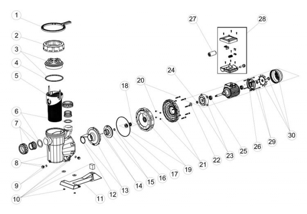

Tack! Lossar du locket till silen? Mitt lock sitter stenhårt - vågar inte riktigt bända det med risk att det går sönder. Vad rekommenderar du?
Menar du locket på pumpen? Jag har ett särskilt verktyg som följde med, du borde ha ett liggande också.

Locket till grovsilen före pumpen sitter med en grov gänga. Vrid åt vänster för att lossa locket. Det sitter en stor O-ring under locket, den kan kärva. Gummihandskar ger bättre grepp om den trilskas. Bända skulle jag inte göra för då finns risk att något spricker.

På den här sprängskissen ser du verktyget.
Jag tror inte det finns, men skall ta en titt till. Annars får jag försöka hitta det i en butik eller på nätet. Det är inte en rak "skåra" i locket utan lite som en "våg"
Tack, ja tyvärr verkar det verktyget saknas.
Så här ser locket ut med "skåran" -  ursäkta den dåliga bilden.
