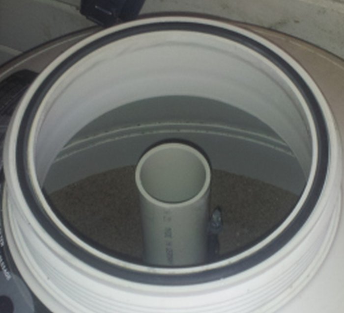

I läge filtrering så kommer vattnet in ovanifrån och passerar ner genom sanden där det filtreras. Partiklar som är större än sandkornen lär ju fastna och stanna kvar högst upp. Mindre partiklar fastnar längre ner. Vid backspolning går vattnet nerifrån och upp så att allt skräp i filtret spolas ut. Sandfiltret bryter inte ner något skräp, det blockerar och samlar upp skräpet. Jag vet inte vad den tunna slangen har för funktion. Tittade i några manualer för sandfilter från Hayward och Astral och ingen visade någon tunn slang i manualen. Titta i din manual.
SV: Backspolning, hur gör ni med vattnet?
« Svar #26 skrivet: augusti 20, 2016, 19:33:48:48 »
Jag har ett astral-filter. Bild från 2014 när jag fyllde på sand. Vet inte heller vad slangen har för funktion, men jag har en jag också fast den ser inte likadan ut.
