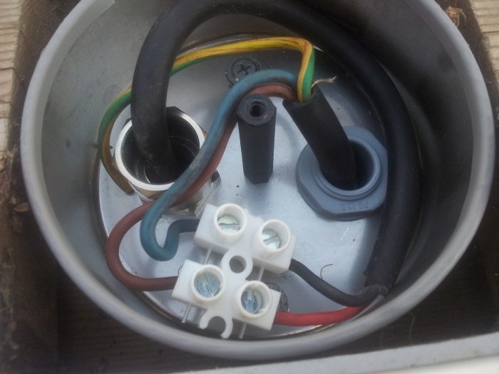

Jag har för mig att jag har en förskruvning. Men är inte säker exakt, för det var några år sedan nu ju.
Jag har ett minne (dock oklart) av att det var ett hål för slangen som kommer från lampan och ett hål där man satte en medfäljande förskruvning, som det står i katalogen PG16.

Kollade i min dosa nu. Metallförskruvningen är den som röret från baljan med lampan kommer in i, den andra i plast är en PG13.5. Står på kanten, men svårt att se på bilden.

Kanske utan att reflektera svarade du även på min andra fråga, du ser ut att ha borrat ett ytterligare hål i botten på dosan och dragit en vanlig trallskruv i något av trä under dosan. Jag gör nog likadant och ser till att det blir en A4-skruv så att det inte blir kontaktkorrosion över tiden.

Jag fixade till med lagom tjocka träbitar under som jag skruvade fast dosan i (två skruvar, den ena är bakom kopplingsplinten så den syns dåligt) så att den kom på lagom höjd mot trallen.
Sen om jag använt dosan på tänkt sätt är en annan fråga. Men det här funkar för mig.
