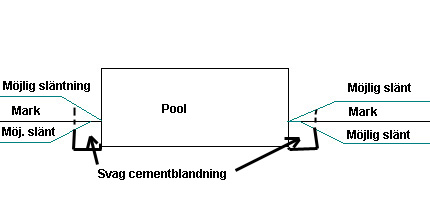

Eller köp en J&F storpool, åttformad, de skall grävas ned 40 cm. (Svag cementblandning)
Hej Rickard! vi tycker att poolen tar så stor plats med stagen eller menar du att man kan lägga igen helt mot poolen på den?
Har hört att man ska inte lägga några massor emot en ovanmarkpool stämmer det?
Poolmans Palmyra 5,60x3,70x1,35 med poolmans solfångare
SV: 1 eller 2 inlopp
« Svar #35 skrivet: augusti 24, 2006, 11:57:26:26 »
Jag har en kompis som har en sådan, han krävde ned (Svag cementblandning) de nedersta 40 cm i marken - allt enligt beskrivningen, och har sedan byggt sin altan i nivå med kanten av poolen, det ser alltså ut precis som om den är helt nedgrävd trots att mer än 1 meter är ovan mark. (när man står på altanen alltså)
Står man på sidan så ser man naturligtvis att han "plankat" in sidorna, lite som det ser ut hos oss, fast vi har slipersmur istället för plank.
Deras hus har källare och rätt hög sockel, så de går rakt ut från huset utan trappsteg mot poolplatsen och kommer då ut i nivå med poolens överkant - helt perfekt.
Hur det ser ut hos er vat jag inte, men det kanske skulle passa även er?
