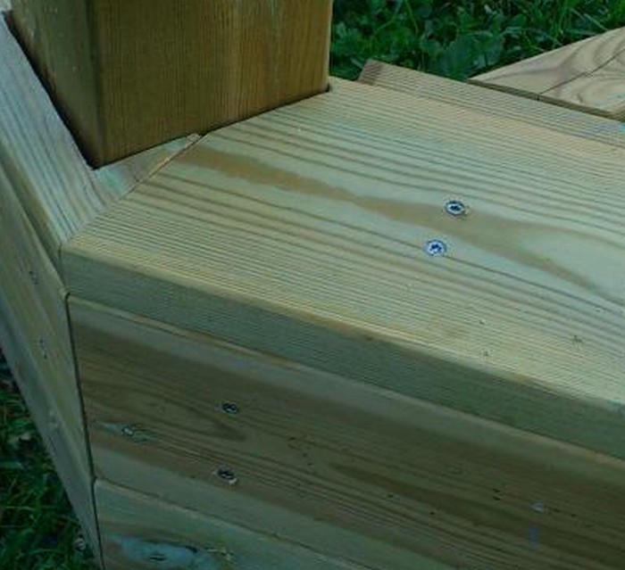

 :D Du har redan avslöjat dig, det finns på dina snygga vinkellösningar runt stolpen...
