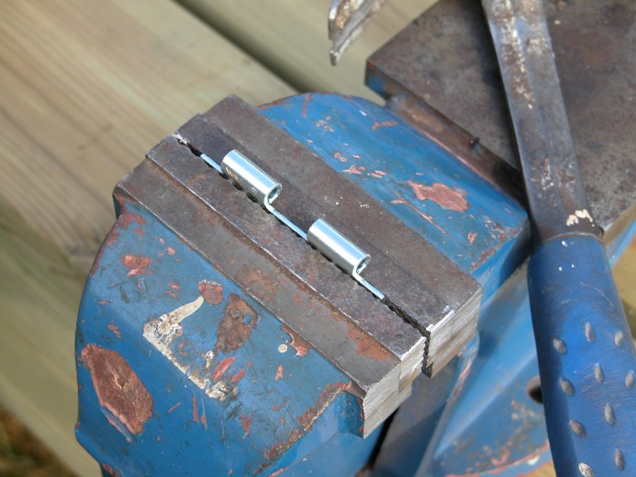

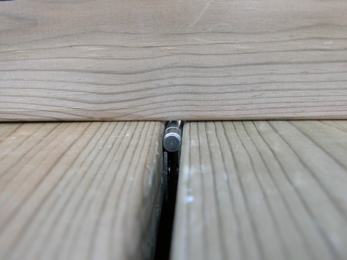

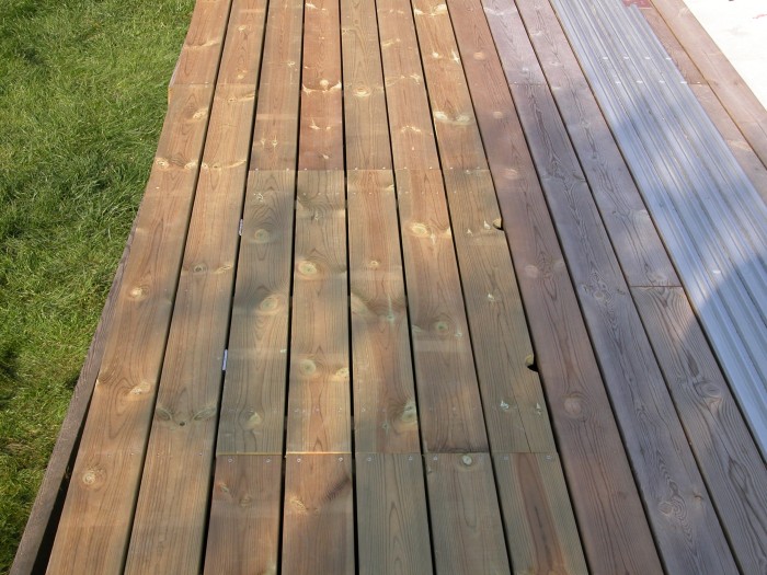

Nu har jag kollat runt efter dolda gångjärn och insett att det inbegriper en hel del jobb med antingen fräs eller större borr. Detta skulle även inbegripa losstagning av trall vilket jag inte har lust med just nu. Så det blev vanliga kantgångjärn som jag modifierade lite.
Dessa är original vinklade lite för att monteras utanför mellanrum. Jag ville montera dem inne i mellanrum, dessutom är mitt mellanrum större mellan trall än vad de är tänkta för.
Det var lite bök att få till rätt höjd, fick lossa och justera lite hit och dit. När jag väl fått dem på rätt plats så bytte jag ut originalskruvarna som var väldigt korta mot trallskruv som biter en bra bit in i trallen.
Nu ska jag bara bestämma var jag ska montera gasfjädrarna, och räkna ut längd samt kraft. Sedan tänker jag beställa på http://www.fjadrar.se. Där kan man själv bestämma kraft och längd samt utseende på dem innan man beställer.
« Svar #133 skrivet: juli 30, 2012, 19:39:19:19 »
Gångjärn för skåpsluckor och även för vindsluckor fungerar ju på så sätt att man inte behöver en glipa för att öppna. Du hade dock behövt sätta en regel under trallen för att fästa dom i isf.
Blev ju bra som du gjorde visserligen O0

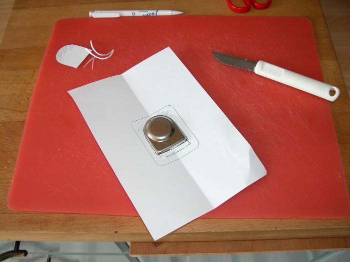

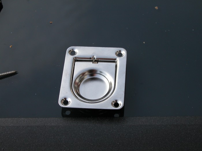

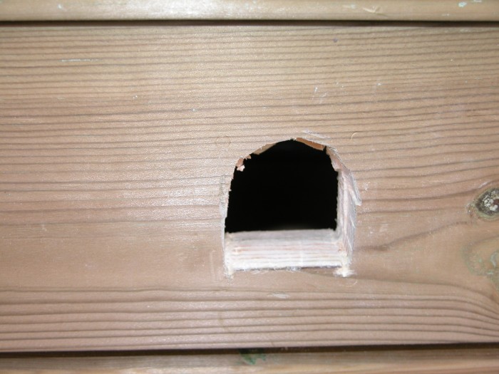

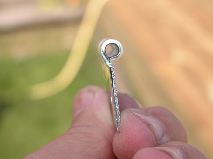

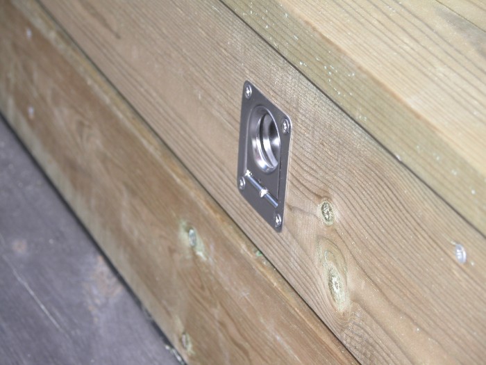

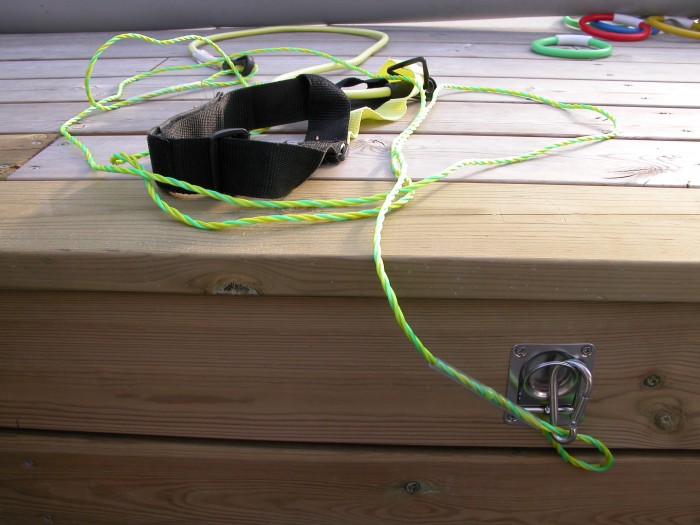

Som ni märkt gillar jag inte saker som sticker ut som man kan slå tårna i. Idag ägnade jag mig åt att fixa en krok till motionssnöret som jag som så många andra fått i födelsedagspresent.
Ett stycke durkbeslag, jag hoppas att det håller. Som svensson-simmare så utövar man inte så fruktansvärt mycket kraft, dessutom växlar jag av kraften mot kanten på trallen.
Göra en mall som man kan rita av på trät.
Ett stycke hål
I drift
Ur drift
« Svar #138 skrivet: augusti 02, 2012, 22:11:15:15 »
Sådana hade jag planerat att fälla in i trallen där jag ska ha mina luckor för att ta tag i när man ska öppna. Smart att ha till träningsbandet, hade jag inte tänkt på! Vi har ju ett sådant liggandes vi med ;D

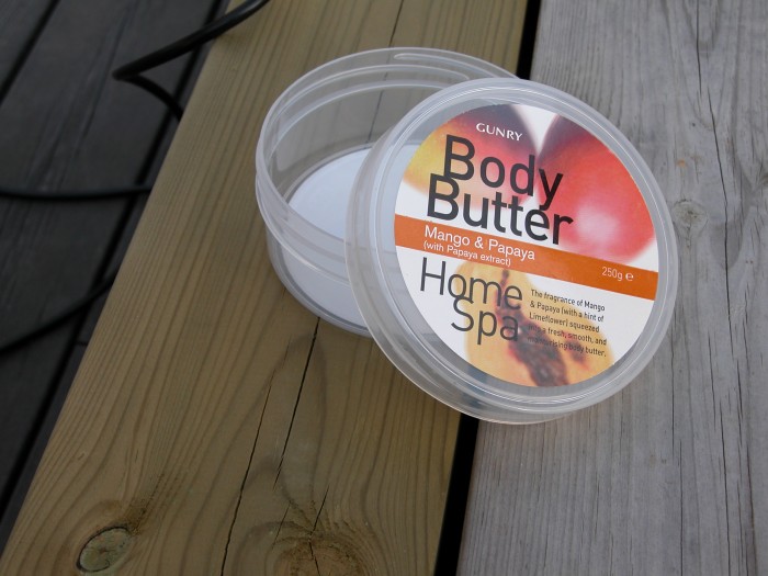

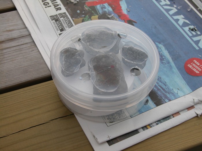

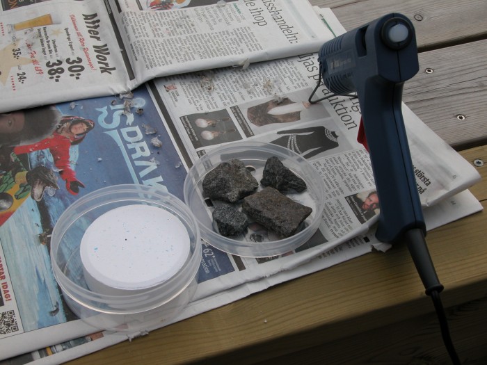

Jag är lite trött på att vårt klor åker jojo upp och ner, då det inte finns påsar kvar runt våra puckar. Jag låter det gå ner till nästan noll i klor innan jag lägger i en puck, sedan hinner det gå upp till 3 innan det går neråt igen då pucken tar slut.
Jag ska skaffa en riktig doserare att sätta på röret, skulle vilja klämma och känna på den först innan man köper, men den modellen i "rätt" prisklass har jag bara hittat långt bort så det måste bli efterskick.
Därför har jag gjort en tillfällig som jag kan lägga i silkorgen i breddavloppet. Dottern har äntligen gjort slut på sin creme, jag har sneglat på den där burken länge.
Sedan borrar man hål, jag börjar med fyra st och se om det räcker. Sedan limma fast lite stenar så att den inte flyter upp när pucken tar slut. Om burken och limmet tål kloret återstår att se.
