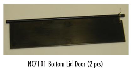

« Svar #269 skrivet: september 22, 2012, 14:35:05:05 »
Maintenance an NC71 för första gången idag.
Tyckte att Robert the robot klättrade lite dåligt --> antog att pumpen gick trögt.
Då vi har damer med långt hår som hamnar överallt så antog jag att det fanns hår i pumpen.
Lossade det vita locket på ovansidan och sedan fyra skruvar --> hela pumpen lös.
Se kunda jag lossa pumphjulet och ta bort en stor tuss hår från axeln, hoppas att detta var problemet :).
Tappade tyvärr bottenplattan i samband med detta och en av portarna pajade, håller på med en hjälplig lagning men det blir till att beställa nya.
Tur att damen i Colorado är så hjälpsam, men kanske vi är så många att vi skulle beställa hem ett litet reservdelslager gemensamt....
