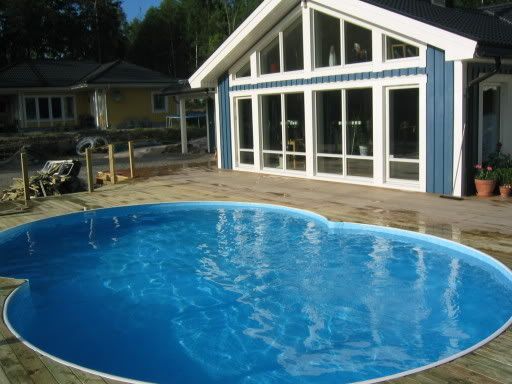

Nu har vi badat och kan använda poolen men fortfarande saknas kantstenen.
Det blir skillnad när det blir klart med kantsten.
Senare på kvällen.
Så vi hoppas på en varm och lång badsäsong i år.

Meget bra utført og kantsten gjør det hele mere luksuriøst. 8) Har du bilder av pumpe installasjonen?
Kanon tjusigt!! Kantstenen förhöjer verkligen.
Underbart stor altan. 8)
