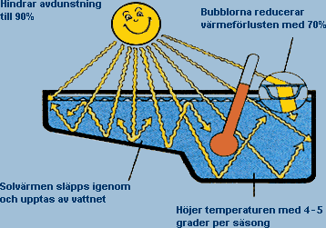

SV: Solfolie (bubbelplast) bubblor neråt??????
« Svar #4 skrivet: februari 11, 2008, 16:35:34:34 »
Jag törs inte ge mig in på en egen förklaring  :D men kanske denna bild kan ge svar. :)
« Svar #6 skrivet: februari 12, 2008, 10:46:27:27 »
Bubblorna i plasten ger en större total area än en slät yta, vilket innebär ett ökat värmeutbyte mellan plasten och det omgivande vattnet. På ovansidan vill man att värmeutbytet skall ske mellen solstrålarna och plasten, och då får man inte någon bättre effekt av större yta på plasten.
