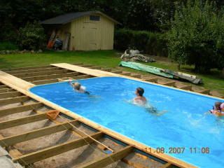

Nu verkar det som att allt håller tätt! Vi har fyllt poolen och kört igång pumpen utan några direkta problem. Vi valde Baquacil, och denna första runda med Baquachock, Baquacil och Algicide fungerade över all förväntan. Jag har ju läst här att vattnet gärna blir mjölkigt till en början när man chockar och startar upp. Vårt vatten har varit kristallklart hela tiden. Frågan är om man ska dra öronen till sig, eller helt enkelt bara vara nöjd..... <dontkn> Vi har högt PH; ca.8.0.
Här kommer lite bilder på vår fina pool som bara väntar på lite värme.... (18-20 grader i vattnet brrrr.)

Här har det hunnit hända en hel del, så det är hög tid nu för en rapport ifrån vårt bygge.
Vi (min sambo) har byggt ett vackert trädäck av lärk. Under den veckan då solen visade sig, njöt vi (som inte byggde), fullt ut i poolen och på det varma sköna däcket. <sol> <love>
Egentligen hade jag velat ha sarglöst runt poolen, men det funkade inte riktigt. Vi gjorde en diskret sarg, och det är jag bara nöjd med idag. Det blev riktigt snyggt! Skönt att sitta på, bra för barnen att ha något att greppa om, och så stoppar det ju lite skräp ifrån att hamna i vattnet.
Baquacilet har fungerat bra. Inga problem att använda det. Det enda bekymret är att vårt PH är väldigt högt naturligt. Svårt att få ner det med PH-. Får väl fortsätta att hinka i mer, så ska det väl komma ner till slut. <dontkn>
Igår smällde vi upp vårt pooltak. Det känns väldigt bra hittils. Kanonfint packat, med allt man behövde för montering i de gigantiska lådorna (t.o.m.verktyg och silikon o dyl.). Passformen på alla delarna var kanon, och det var lätt att montera. Trots ett par idiotmissar av oss, så fick vi (jag och sambon) ihop hela taket på en dag (skenorna hade vi redan monterat i däcket).
Värmen under taket är underbar, och det ska bli spännande att följa vattentemperaturen nu. Vi hoppas ju på några fler härliga baddagar efter denna smått bedrövliga sommar....
Här kommer lite bilder.
