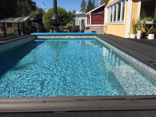

Normalt, på de anläggningar jag sett, så ligger ju poolsargen 1-3 cm ovanför altantrallen, så att det ska finnas lite rörelsemarginal för altantrallen att röra sig utan att pressa på poolsargen.
Som jag tolkar dig försöker du få ovansida av trall och sarg att ligga på samma höjd.
Fattar jag rätt?
Bilder från vår altan: https://www.poolforum.se/forum/index.php?topic=7.msg102201#msg102201
Så här ser det ut hos oss t.ex.
