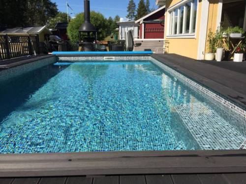

Menar du att sargen kommer ligga lägre än trallen? (Kan du göra en skiss och förklara så man förstår helt hur du menar?)
Det kommer väl se knepigt ut kan jag tycka.
Och att lägga mellan nåt mellan poolvägg och sarg riskerar också att se märkligt ut, möjligen om du skulle försöka göra en eventuell distans som en "feature" i ett snyggt material, som t.ex. rostfritt eller nåt annat exotiskt material.
Annars är det väl bästa att tänka på sånt där innan man bygger stommen.   ;)
Normalt, på de anläggningar jag sett, så ligger ju poolsargen 1-3 cm ovanför altantrallen, så att det ska finnas lite rörelsemarginal för altantrallen att röra sig utan att pressa på poolsargen.
Som jag tolkar dig försöker du få ovansida av trall och sarg att ligga på samma höjd.
Fattar jag rätt?
Bilder från vår altan: https://www.poolforum.se/forum/index.php?topic=7.msg102201#msg102201
Så här ser det ut hos oss t.ex.
« Senast ändrad: februari 29, 2024, 10:12:02:02 av Rickard »
