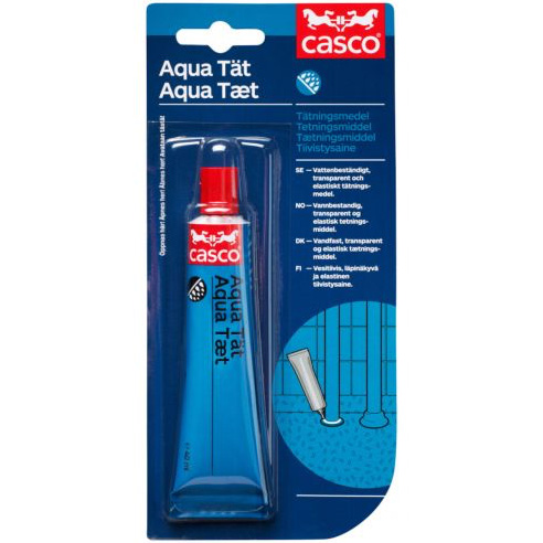

Annars är det här fina fisken om du inte får det tätt: https://www.lakkapaa.se/sv/inredning/casco-aqua-tat-fogmassa-40ml-494300-transparent-fogpasta/p/7311980115039/?gclid=Cj0KCQjwlMaGBhD3ARIsAPvWd6i-aG1oQqDuK7O2-b0kYjU0NYVUWQ0p6AdSDosAAfGKxc78ILy-9NAaAjmGEALw_wcB
Denna eller en riktig "gasket maker" som packningsdressing?
Jag har hemma två sorters silikonbaserad röd RTV (high temp) och svart, samt Aviation Gasket #3 som bygger en flexibel hinna.

Det enda jag vet är att jag reparerade en sprucken lamphållare hos grannen för 3 år sedan med Aquatät, och det håller fortfarande trots att vi satte det på "Insidan" med vattentrycket som påverkar utåt, och det håller ännu.
Sprickan var ett par mm även efter att vi tryckt ihop den så gott vi kunde.
