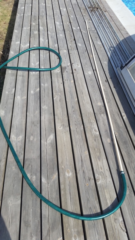

2013 undrade jag samma sak. Det är verkligen fint pulver, och det är ta mig f_n omöjligt att bli av med. Att suga till waste, jag det suger, för man blir av med så mycket vatten. Jag misstänker att det är pulveriserade gamla alger. Jag har rätt mängd sand i mitt filter, man kan minska mängden damm lite i poolen om man kör flockning, dammsuger och sedan backspolar direkt. Men bästa lösningen för mig (se nedan) är en hävert jag kör med, funkar för mig då poolen är upphöjd. Håller röret framför utblåset så jag fyller slangen, sedan suger jag upp det fina dammet direkt ut på gräsmattan. Höll på att testa med småpumpar för borrmaskin m.m. innan jag kom på det här.

okej kul att det funkade :) det lär väll inte funka för mig om min pool är nergrävd? vet knappt hur hävert metoden funkar, har slangat för lite besnin i mina unga dar:D
SV: Damm på botten
« Svar #7 skrivet: maj 20, 2020, 13:36:09:09 »
https://sv.länkar till wikipedia accepteras ej på grund av dålig hantering från deras moderatorer/wiki/H%C3%A4vert
Här står det att utloppet ska vara under vätskan, min erfarenhet säger att det ska vara under ytan. Men ingen luft i slangen, då slutar det direkt.

Det kan vara som Erik skriver.
Mycket finurlig metod att ta upp bottenslam. Bra lösning på detta problem.
