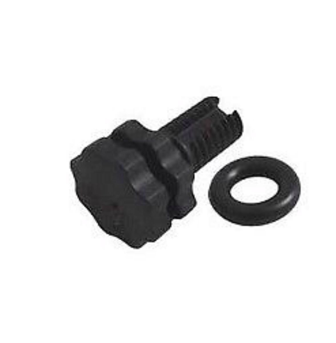

Det där är nog avluftningshålet där luften skall evakueras när du öppnar ratten till höger i bild, provat skruva på den?
Provat plocka ut den helt för att se om den gått av?
Om avluftningsskruven ser ut så här kan det räcka om den står ett kvarts varv fel för att det skall spruta ut vatten:

Den skruven som sitter till höger är endast två centimeter lång och räcker alltså inte ända till avluftningshålet så jag måste ha blivit av med en del där. Men jag borde ju kunna plugga igen det lilla hålet då om det bara är avsett för att luften skall gå ut när jag lossar på skruven?
Problemet är att jag hittar inga reservdelar till sandfiltret annars kunde jag ju bara köpt en sån del.
