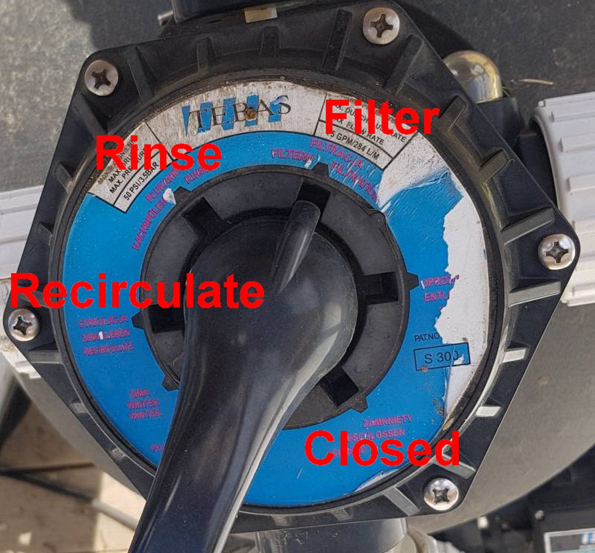

Jag bifogar bilder på pumpen. Kanske ni vet om vi bör görna nåt med den? Byter man filter? Googlat fram backspolning av filter, vad är det?

Syns inte vad det står för lägena på centralventilen. Ta en till bild, lite närmare eller krymp inte så mycket så att det går att läsa vad det står.

Okej ska testa  bifoga en ny bild. Pappret är liiite slitet så är svårt att se.

Bilden som du visar är inte pumpen, det är sandfiltret. Pumpen är den "pryl" som står bredvid ditt sandfilter (i bilden). I min värld så är ett sandfilter en tämligen generisk produkt och ditt filter ser inte speciellt annorlunda ut än "mitt". Ett "klot" fyllt med sand, ihopkopplat med din pump och din pool (och eventuell annan utrustning beroende på).
Du har ett vred upptill. Centralventilen som Erik N säger. Vredet har olika positioner beroende på vad man vill att filtret skall göra, beroende på hur man vill att vattnet ska passera filtret. Ofta så är det 6st positioner, och så verkar det även vara på ditt filter.

Recirculate - vattnet passerar direkt till pool.
Backwash - Backspolning. Rengörning av filtersanden. Bör göras med jämna mellanrum, eller vid behov (trycket i filtret kan öka, ofta så är filtret utrustat med en tryckmätare, då kan man behöva köra en backspolning).
Rinse - skölj. Gör så att sanden lägger sig till rätta i filtret.
Nu verkar dina "etiketter" vara lite slitna men ovan är de positioner som finns. Spontant skulle jag säga att de lägen man oftast jobbar med är - Filter, backwash och rinse. Somliga kanske kör recirculate, själv gör jag inte det.

Försök få en bättre bild så ska det nog gå att få till vilka lägen som är vilka.
Det ser ut att stå på engelska längst ner i varje läge.

Vad står det under handtaget?
Winter tror jag är efter man vinterstängt (tömt det vatten man vill göra), det lyfter tallriken så ventilen är inte i något läge alls.
Den åt höger gissar jag är tömning, men svårt att veta.
